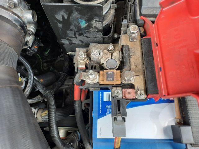

Ich wollte eine F18, ist dann aber eine E38 geworden, weil F18 passt nicht. Der Pluspol ist bei mir "überbelegt" geht zu viel in die Breite. Ich mach morgen mal Fotos.

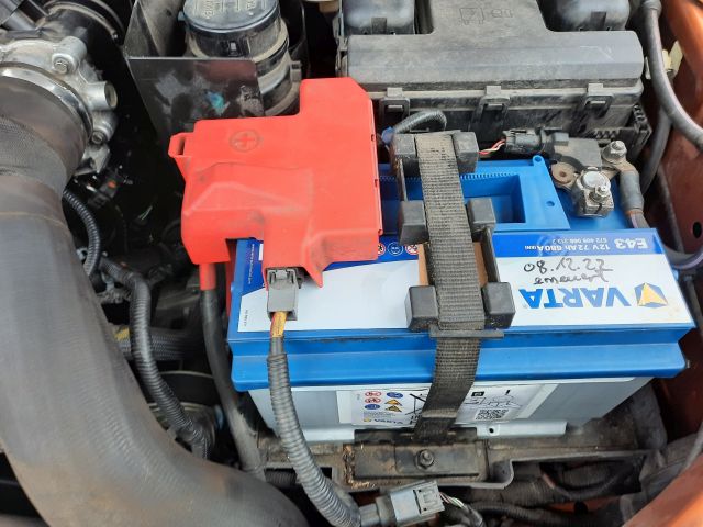

heute konnte ich endlich Bilder machen.
Wie das so ist, Regen oder dunkel.
Es ist doch eine E43, wie man sich so täuschen kann.
Jetzt aber die Bilder:
Man sieht deutlich, wie breit der Pluspol belegt ist. Bei einer F18 wäre ich nicht klargekommen.

So sieht das bei mir auch am Pluspol aus. Hab noch die Werksbatterie drin...

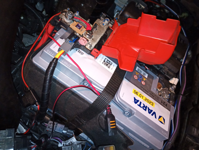

Nachdem ich im Dezemeber letzten Jahres, nach gut 4 Jahren und trotz Anpassung des BMS, von der ständig wiederkommenden Warnung der Batterieschonmeldung genervt war und 2mal die Woche vorsorglich das CTEK dran hatte, habe ich Anfang Januar auch auf die F21 gewechselt.
Hat genau gepasst zur alten FoMoCo-Batterie.
Bissl Gefummel wars schon und ein paar Muttern und Schrauben mehr mussten gelöst werden, vorallem am Pluspol. Die Versorgung der Standheizung hatte ich zusätzlich abgeschraubt um mehr Platz zur Montage zu haben.
BMS über Forscan resetet und seit dem ist auch wieder Start/Stop-Automatik aktiv. War ganz überrascht bei der ersten Fahrt. Plötzlich geht der Motor aus:blink: Das kannte ich nur noch von der Einfahrzeit nach Kauf. Ich dachte, das hatte ich mal deaktiviert:side:
Und irgend jemand hat hier mal geschrieben, dass das nageln bei kaltem Motor im Winter nicht mehr da ist. Auch ich nehme das so war. Warum auch immer? Kann das jemand erklären?
Jedenfalls war es eine gute Entscheidung und ich fühle mich sicherer.
