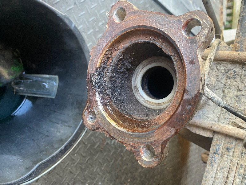

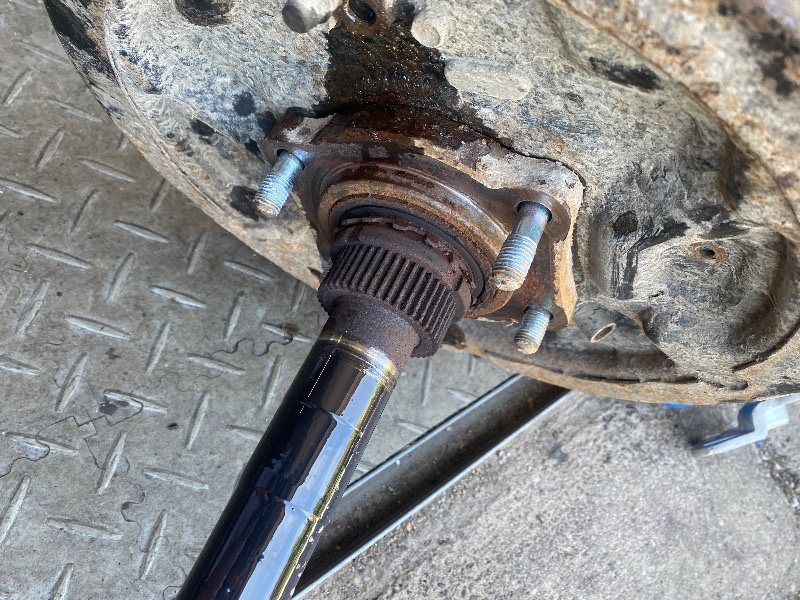

Hab den hinteren abs sensor angebaut und bekam einen schock alles voll späne hat sich da das Radlager verabschiedet (Hat aber kein spiel und keine Geräusche zu hören) ist dies machbar ohne Werkstatt zu wechseln? Bühne gutes Werkzeug und geübte Hände vorhanden ;)

Heute mal alles auseinandergebaut denke irgendein Dichtung hat versagt. Alles gereinigt und zusätzlich mit Rostumwandler behandelt. Dichtflächen zusätzlich mit Silikonfett benetzt.
50km Probefahrt keine Fehler mehr.

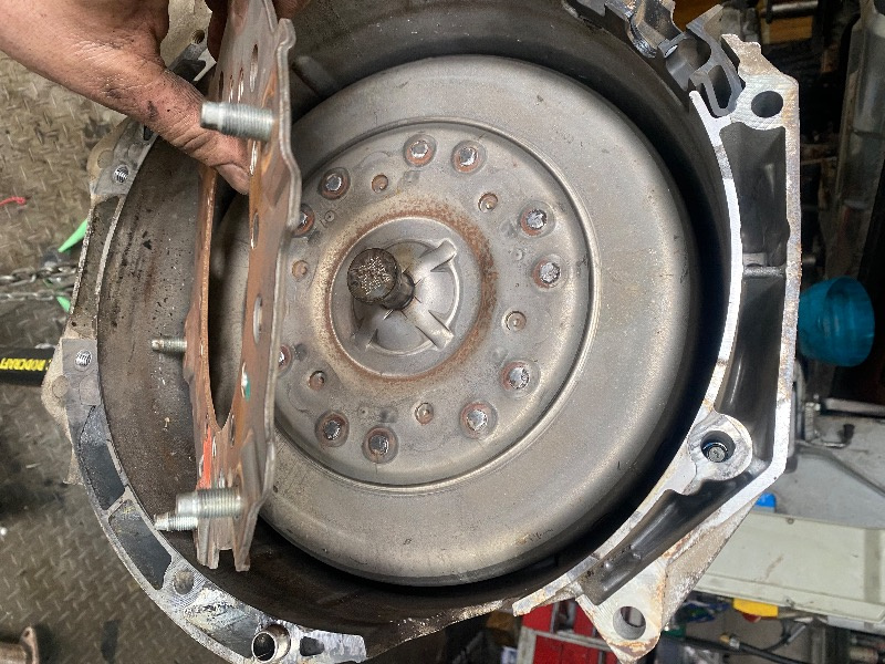

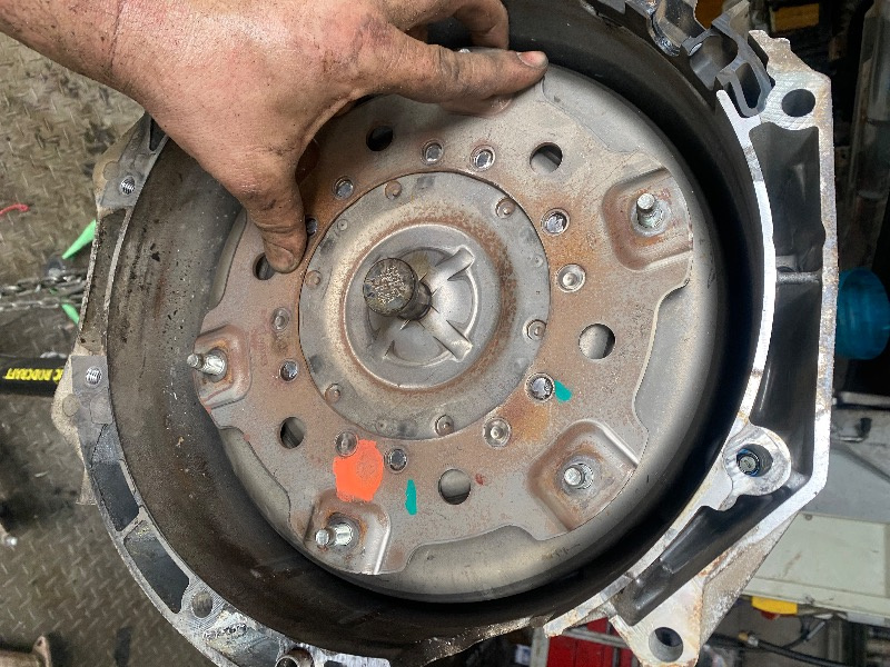

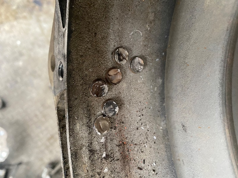

Nun wollten wir in den Urlaub fahren aber der Ford nicht. Lautes scheppern Höhe Getriebe. Nach paar Stunden automatikgetriebe abbauen abgerissene Nieten vom Wandler.
Ich glaub hab ein reines Montagsauto erwischt…..
