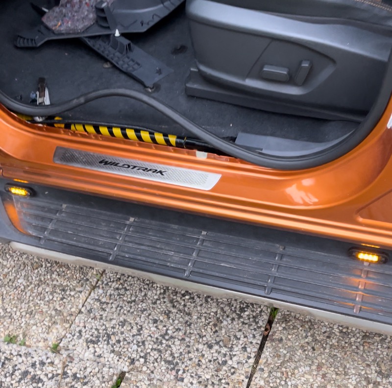

Moin. Ich möchte meine Positions Lampen an die Elektrik anschließen. Diese Lampen sollten beim Öffnen des Fahrzeugs schon leuchten. Genauso wie bei jeder Fahrt ob Tag oder Nacht. Die Lichtschalter Stellung steht auf Auto. An welchen Stromkreis gehe ich?

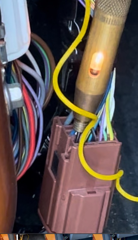

Sooooh,
Ich habe heute nach guten Tipps vom Sebastian eine Lösung gefunden. Zuerst einmal habe ich mir eine Sperrdiode bestellt und die habe ich auch eingebaut. Und zwar habe ich mir das Fützenlicht im Spiegel mal angeschaut. Violettes Kabel Plusleitung. Unten im Fußraum Fahrerseite die Verkleidung entfern und im Stecker vorne Links ( Bild ) überprüft und von dort das zweite Plus entnommen und dort die Sperrdiode eingebaut, damit das Fützenlicht nicht vom Zündungsplus mit versorgt wird. Alles gut geklappt.
Vielen Dank nochmals an alle…

Leider musste ich noch mal an die Sache ran, da mein Spur Halte Assistent, nachdem ich die Verkabelung gemacht habe eine Störung hatte. Deswegen muss ich dann doch noch ein Kabel ziehen, was ich dann von der Pritschen Beleuchtung genommen habe. Die geht ja auch beim Öffnen des Fahrzeugs an und da war ich eh schon mal wegen der erweiterten Beleuchtung des Pritschenbereichs dran. Die Störung ist damit behoben und zeigt auch im Display nichts mehr an. Der freundliche FORD Händler hat noch den Fehlerspeicher ausgelesen und es war nichts abgespeichert.
Danke
