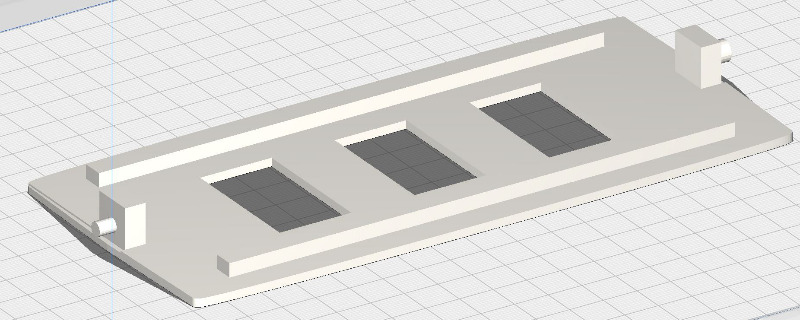

Liebe Ranger Gemeinde,
da mir im Ranger ein guter Platz für ein Switchboard für Zusatzscheinwerfer etc fehlt habe ich ein 3D Design geschraubt, welches exakt in die Sonnenbrillenhalterung passt. Es klickt sich in die selben Positionen. Die Sonnenbrillenhalterung an sich springt mit einem Schraubendreher angehoben schnell aus der Fassung. Die Kabel lassen sich dann relativ einfach durch die A Säule führen (Achtung, da läuft ein AirBagseil durch).
Ich habe mir das File in ABS 3D gedruckt. Wer keinen Drucker hat findet mit Sicherheit einen Bekannten oder Online-Anbieter.
Die passenden Schalter sind diese hier. Es gibt sie beschriftet mit so ziemlich allem, was man am Ranger gerne anbauen würde:
Hier die Ebay-Artikelnummer: 394345338794
Hier die Datei:
uploadnow.io/f/H6Flf07
Have fun, cheers
J
