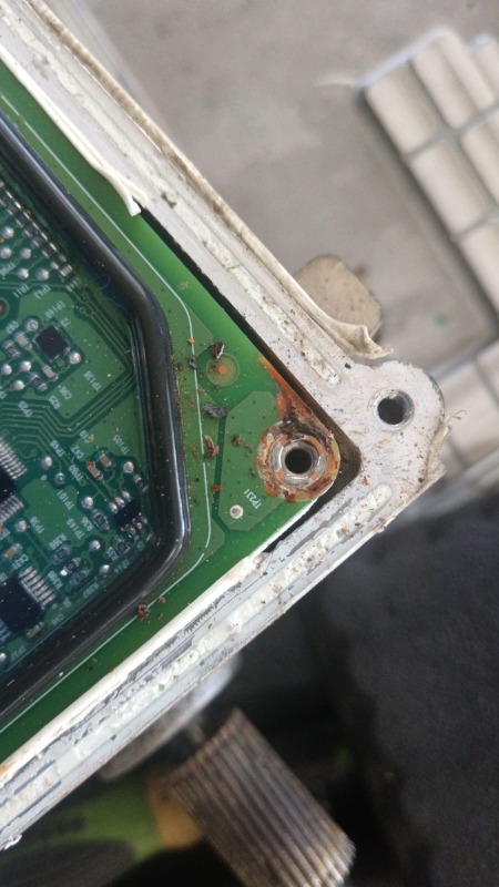

Zwischenstand:
Feuchtigkeit im Steuerteil des Lenkgetriebes und Korrosion.
Sollte ja eigentlich dicht sein.
Austausch ca. 2300€,davon ca. 1400€ nur das neue Lenkgetriebe. Toll gemacht Ford!

Auto abgeholt, 2270€ Rechnung. Lenkgetriebe ist AT Teil, konnte ich also nicht mitnehmen. Mal sehen wie lange die Reparatur hält. Es gibt ganze 2 Jahre Garantie...
