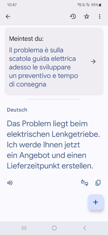

Vielen Dank für die zahlreichen Hinweise. Habe ich so an die Werkstatt weitergegeben. Heute morgen kam dann die Antwort das das elektrische Lenkgetriebe defekt sein soll.
Auf das Angebot warte ich derzeit noch gehe aber von einem horrenden Preis über 3k aus.
Zudem leuchtet mir ein defektes Lenkgetriebe in Verbindung mit den Fehlern überhaupt nicht ein.
