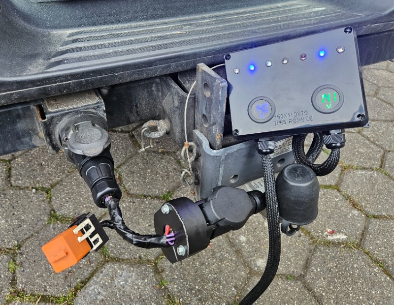

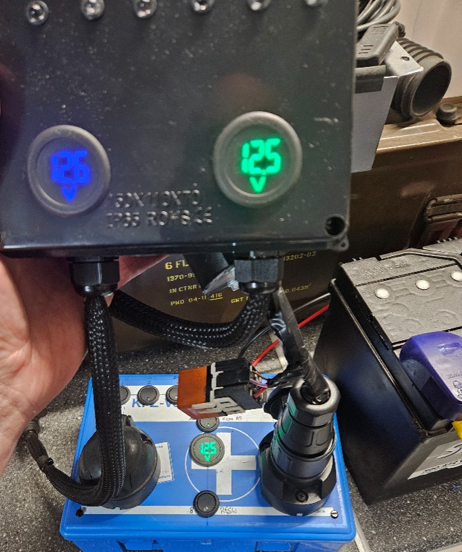

Ich habe mit erstmal weitergeholfen, indem ich die NSL zur Ansteuerung eines Relais benutze und damit Klemme 30 auf die Ladeleitung schalte. Die NSL zum Anhänger ist natürlich unterbrochen und wird am FZ bei angeschlossenem Stecker eh abgeschaltet.
Hier noch mein Versuchsaufbau, mit der Schaltung bleibt zumindest der Kühlschrank kalt.
Die Dose vom Adapter schraube ich an die Stelle der Originalen, der Rest landet erstmal unter dem Auto.

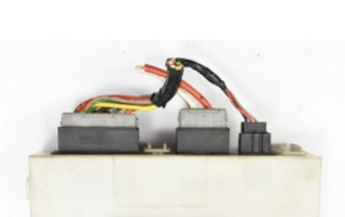

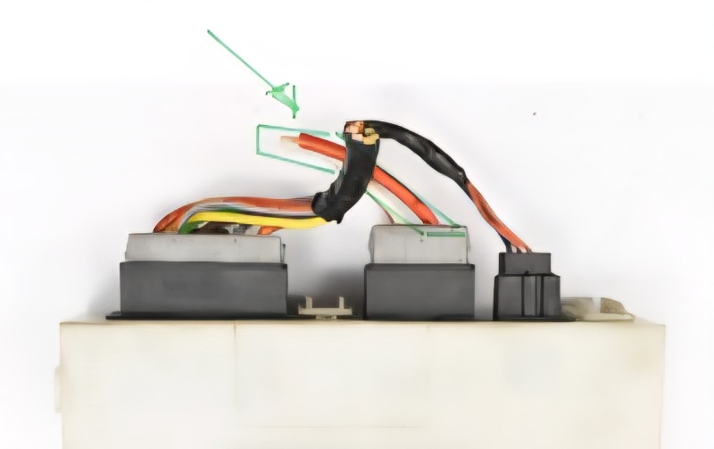

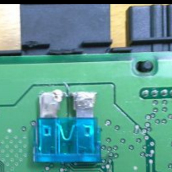

Im Netz habe ich noch ein Foto vom Steuergerät gefunden, die rote Leitung ist bei mir nicht vorhanden.

In dem Beitrag scheint die Lösung zu sein. Ich bin vorsichtig optimistisch.
Die bei mir fehlende rote Leitung muß angebracht werden, damit das Relais auf der Platine die Ladeleitung bei laufendem Motor bestromt.
Im vorliegenden Fall wurde einfach eime 15A Sicherung auf die Kontakte der Platine gelötet, ich versuche mal herauszufinden welchen Einsatz ich benötige um eine Brücke von dem + Kabel daneben mit einer externen Sicherung auf den Steckplatz zu legen.
Ich Berichte mal wie es weitergeht.
Ach ja, es muß wohl evtl. noch eine 20A gegen eine 40A Sicherung getauscht werden.

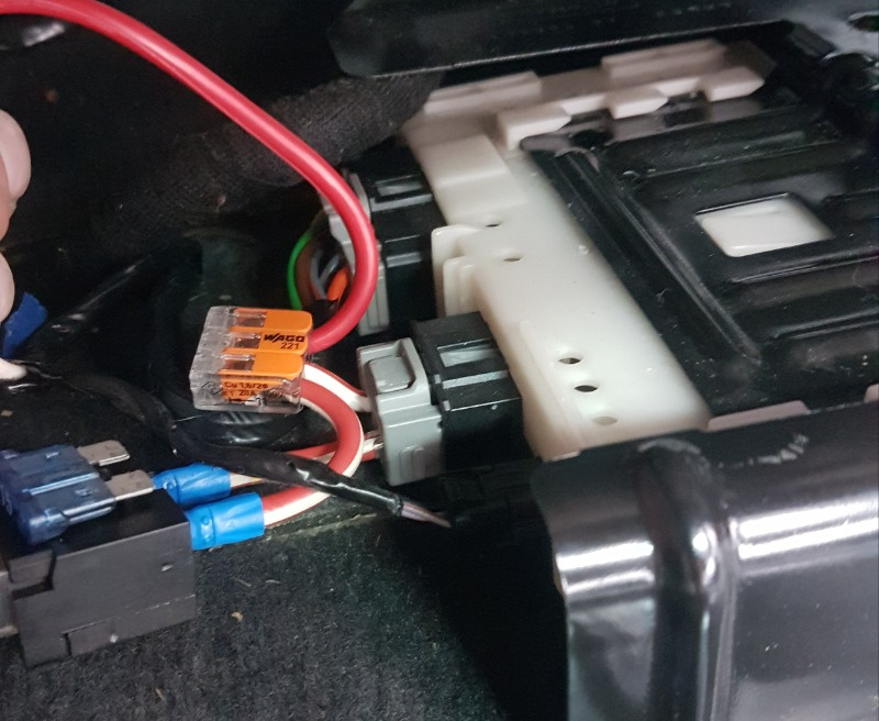

Ein erfolgreicher Sonntag neigt sich dem Ende zu:
So wie es beim Newranger.net beschrieben wurde wollte ich es dann doch nicht machen.

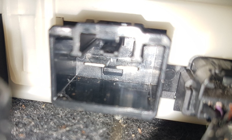

Ich habe mir den Steckplatz angeschaut, dort passen die normalen Flachsteckhülsen.
Da es Sonntags nicht möglich ist die originalen Ford Flachsteckereinsätze zu bekommen habe ich einen Standart Einsatz genommen und in die Buchse gesteckt. Es passt, man muß nur aufpassen das dieser ordentlich sitzt. Nächste Woche besorge ich den passenden Einsatz, damit auch wirklich nichts herausrutscht.
Bevor jemand schimpft, die Wago Federklemmen sind im FZ Bereich zugelassen und werden von diversen FZ- und Wohnwagenbauern verwendet.
Ich habe eine Brücke mit einer 15A Sicherung zum anderen Anschluß gelegt.
Jetzt muß ich nur noch kontrollieren ob im Sicherungskasten im Motorraum bei Sicherung Nr.47 anstelle einer 20A eine 40A Sicherung verbaut ist.
Der originale Inhalt der TSI wäre mir zwar immer noch am liebsten, aber was nicht ist, kann ja noch werden.
