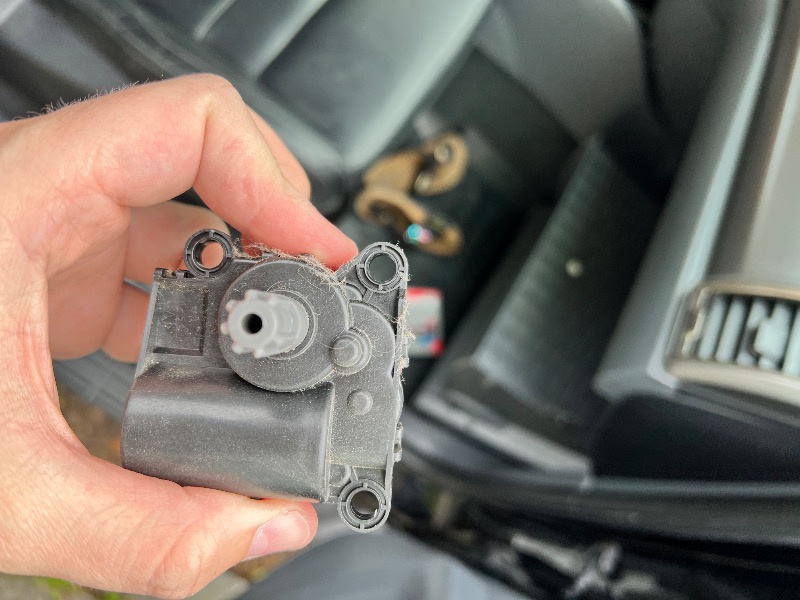

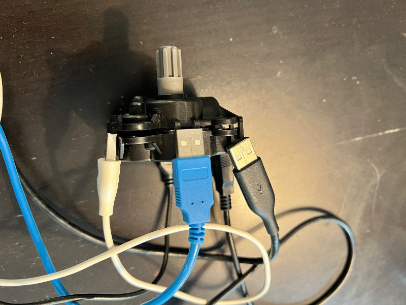

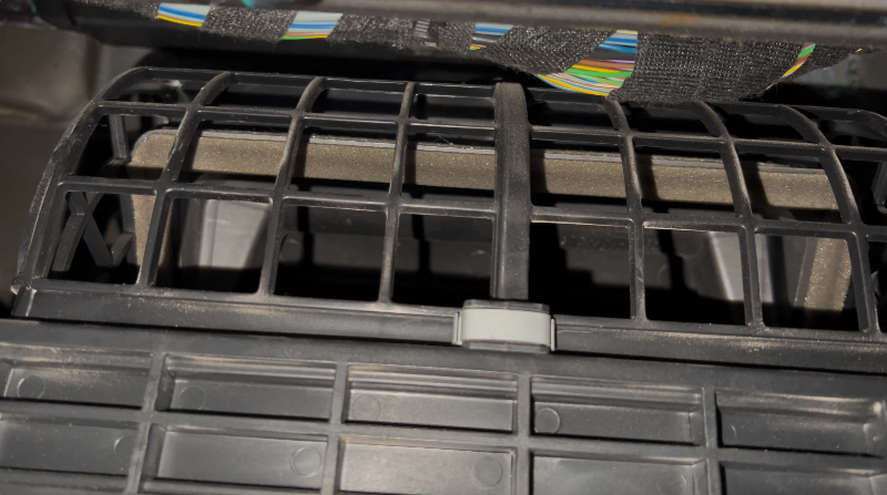

Hat alles wunderbar funktioniert – nochmals vielen Dank für das Video! Auch der Tipp mit den USB-Steckdosen aus dem Video war wirklich hilfreich.
Ein Hinweis aus der Praxis: Im Video wirkt es so, als hätte man beim Lösen der Schrauben recht viel Platz. Tatsächlich ist es aber ziemlich eng – mein kurzer Bithalter war schon zu lang, ich musste letztlich auf eine Mini-Ratsche ausweichen.
Den Schleifer habe ich einmal ordentlich mit WD40 getränkt – seitdem ist der „Hamster“ ausgezogen und die Klappe fährt wieder zuverlässig in Position.
Eingestaubter Stellmotor
USB-A Stecker um die Plastikklipse anzuheben ohne sie abzubrechen
Schleifkontakt vor der Reinigung
