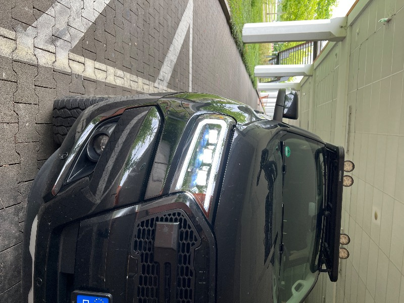

Da habe ich die falschen verlinkt. Ich habe die teurere Version, bei der man die drei einzelnen Linsen/LEDs sieht. Ein Bild zur Ausleuchtung in der Nacht habe ich nicht. Aber ich finde das Licht viel angenehmer. Habe dem Umbau bisher jedenfalls nicht bereut. - die Nacht zum Tag wird sie aber auch mit den VLANDs nicht.
Bilder vom Umbau:

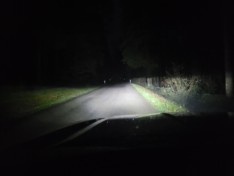

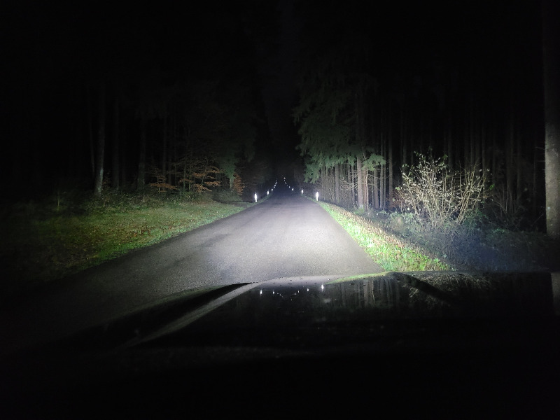

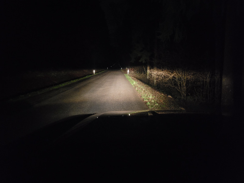

Ich hab einen bekannten Schrauber - der wesentlich mehr Ahnung hat als ich ;) - nach LEDs gefragt und auch das Thema hier geschickt. Er hing dann noch ein paar Tage im Internet - wollte auch sicher gehn, dass die zugelassen sind - und meinte "ich will ja auch nen Ranger und gscheids Licht, fang ma bei dir an?". Hab mich erst bisschen wie n Testkanickel gefühlt, aber was soll's - ich will ja auch was sehen :haben_will:
Ich fahr jetzt seit Sonntag mit den Voll-LED Scheinwerfern rum und die funktionieren einwandfrei. An meinem Fahrzeug sind aber ansonsten keine Umbauten/Erweiterungen vorhanden, die Arbeitsscheinwerfer des Vorbesitzers sind entfernt..
Wir haben für den Umbau zu zweit knapp 2 h gebraucht und die Elektrik war nur umstecken. Lief soweit einwandfrei und haben dabei festgestellt, dass da schon wer nicht-fachmännisch dran war, weil 3 Clips gefehlt und ein paar Nasen abgebrochen waren (nur so am Rande).
Ich hab auch vorher/nachher-Bilder gemacht, jeweils nur Abblend- und mit Fernlicht, siehe Anhang.
Auf den Bildern sieht man es leider nicht so stark wie in echt, aber es ist ein gewaltiger Unterschied.
Ich hab für die Scheinwerfer 425 € im VLand-Shop bezahlt.
