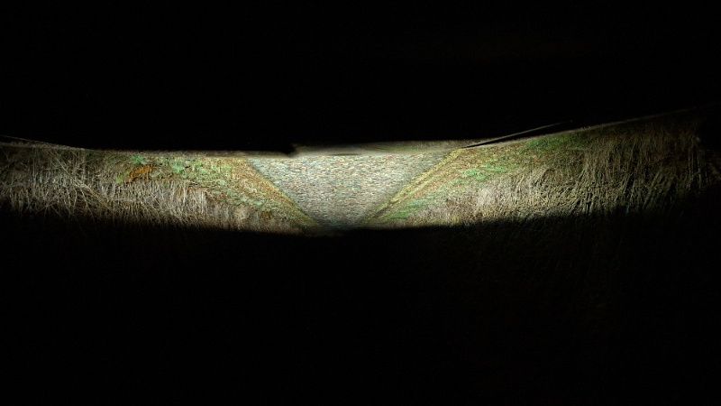

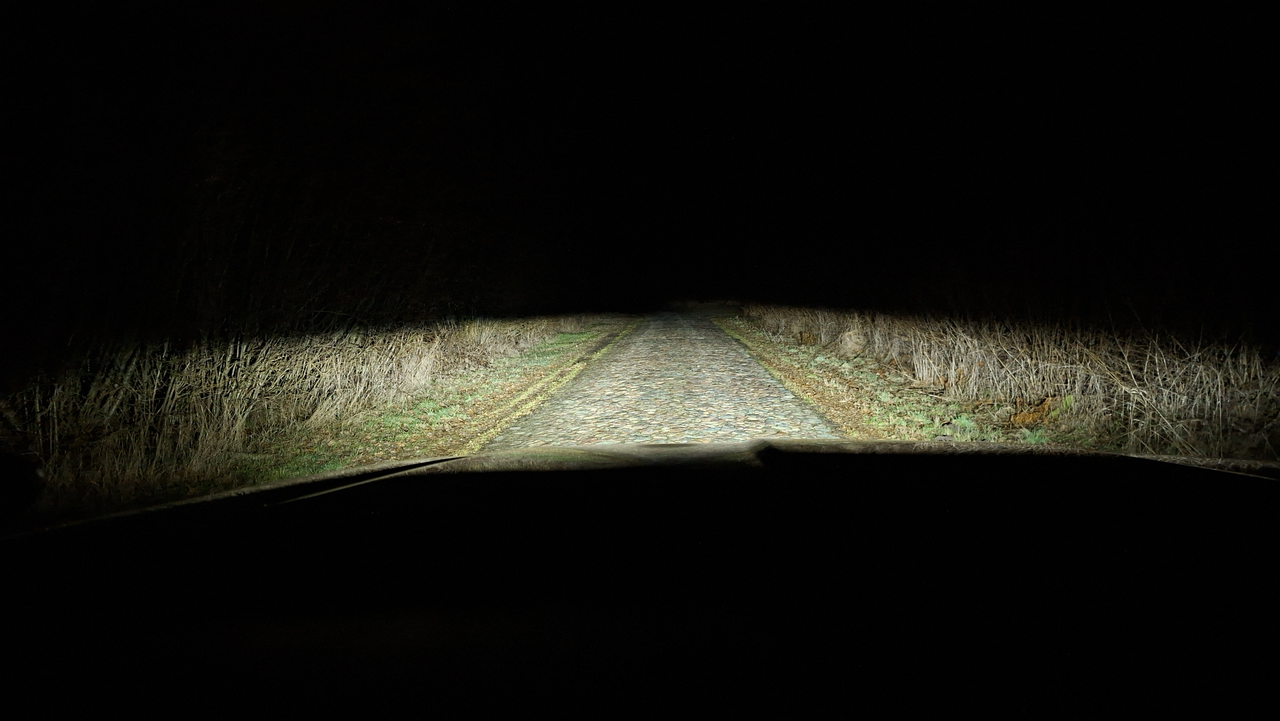

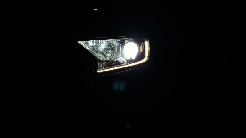

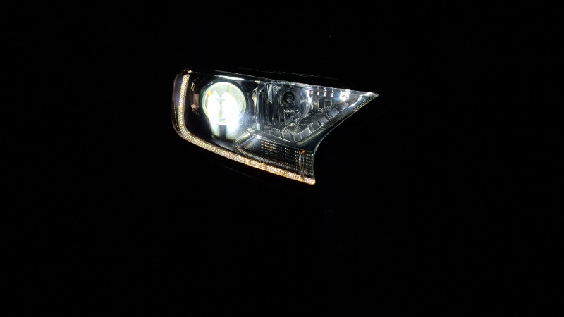

So die D8S Led sind drin. Deutlich besseres Licht. Der Gegenverkehr hatte auch nix zu meckern.
Die Demontage der Xenon ist echt ein Ding. Wer das selbe Thema hat. Die werden nicht gedreht. Hinter dem Stecker befinden sich zwei Haltklammern, kaum zu sehen. Diese müssen vorsichtig nach außen gedrückt werden.
Mit Handgröße 10 ist das alles echt nicht so einfach.

Warum das Ausleuchtfoto auf dem Kopf steht weiß ich nicht. Im Thumbnail Bild steht es richtig herum.
