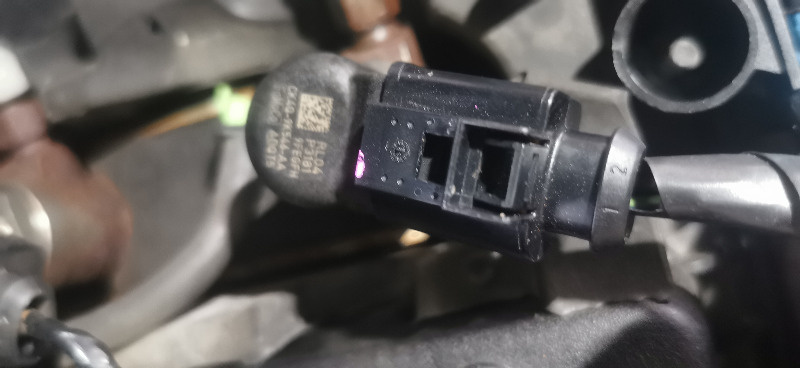

Moin zusammen, brauche Hilfe. Während der Fahrt plötzlich beim Gasgeben ein lautes Hämmern vom Motor und blauer Rauch aus dem Auspuff.Im Leerlauf schwankt die Drehzahr stark. Ranger 2019, 2.2l Diesel XLT 4x4. Ich bin fernab von einer Werkstatt auf den Philippinen unterwegs..
Ich konnte es eingrenzen, irgend eine der Einspritzdüsen.
Bischen traurig nach 37.000 km.
Um herauszufinden welche, versuche ich verzweifelt den Elektrikanschluß zu lösen.
Nach dem Studium endloser Youtupe Videos stehe ich noch immer auf dem Schlauch.
Ich bekomme den Stecker nicht ab.

Abrodat schrieb: Um herauszufinden welche, versuche ich verzweifelt den Elektrikanschluß zu lösen.
Bei Minute 7:48 exakt: Hinten draufdrücken.
Grüße, Oggi

20 Okt 2025 02:44 #7 von Abrodat
Abrodat antwortete auf Einspritzdüse Ranger 2.2 diesel
Danke für deine Hilfe.
Dein Video war eines der Ersten die ich gefunden habe.
Hab es nochmal Schritt für Schritt verfolgt.
So wie es der Typ gemacht hat ging es nicht.
Ich habe mit einer Wasserpumpzange die Lasche zurück gebogen und mit einem Schraubedreher die Kappe abgehebelt.

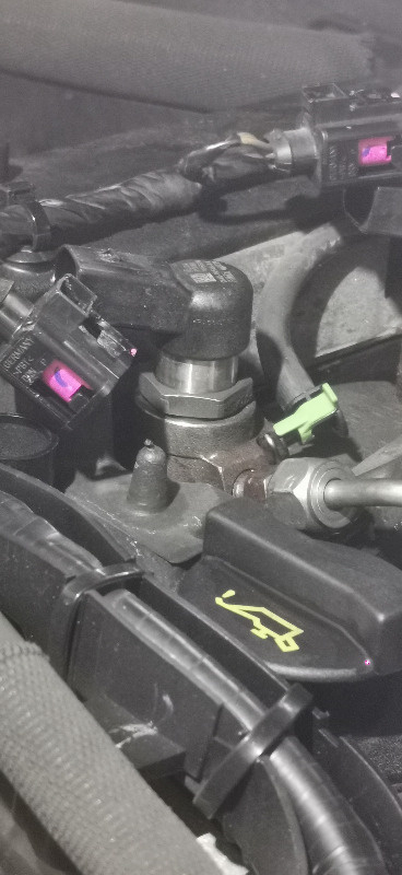

20 Okt 2025 05:55 - 20 Okt 2025 07:21 #8 von Abrodat
Fein, es geht weiter ...
Meine Idee war Motor laufen lassen und nach und nach die Stecker abziehen und wieder drauf bis ich den Richtigen habe.
Hat nicht funktioniert, beim 2. Zylinder hat der Motor beängstigend hochgedreht.
Muß mir was neues einfallen lassen.
Bin für jeden Tip dankbar:.
PS Müßte das Nageln der kaputten Düse aufhören enn ich den Stecker abziehe?
PPS Nun habe ich Düse 1 bis 4 nacheinander abgezgen und dann jeweils dem Motor gestartet, das Nageln hört nicht auf.
Wie soll ich die kaputte Düse herausfinden?

20 Okt 2025 08:25 #9 von OffRoad-Ranger
OffRoad-Ranger antwortete auf Einspritzdüse Ranger 2.2 diesel
es liegt an der Einspritzmenge -Zeit.
Deine klassische Fehlersuche kannst du an modernen Fahrzeugen nicht anwenden.
Steck ein Diagnosegerät an und arbeite das vom Fahrzeugbauer vorgegebene Ablaufdiagramm ab.

21 Okt 2025 19:04 #10 von Oggi
Oggi antwortete auf Einspritzdüse Ranger 2.2 diesel
Folge dem Rat von Offroad-Ranger!
Und Bitte:
Wenn du nicht ernsthaft zuviel Geld hast, dann versuche nicht an Steckern rumzuhebeln!
Ich sag nur, das kann ganz fix sehr teuer werden!
Generell: Ohne Sachkunde an diesen modernen Fzgen rumzuschrauben kann ins Auge gehn!
Bsp. Manche Commonrailsysteme haben gefährliche Spannungen und Leistungen auf den Steckern,
Vermutlich bist du nicht scharf auf 6 Feet under...
Grüße, Oggi
