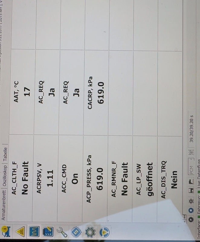

Problem: Klima kühlte nicht mehr/ Fehler: Defekter Druckschalter (ging immer auf 25 bar + Fehlerspeichereitrag) , wurde getauscht, Unterdrucktest gemacht, neu befüllt und funktionierte ganze 5 Tage wieder. Danach ist die Klima immer sporadisch ausgefallen bis sie garnicht mehr startete, vor allem wenn es wärmer wurde. Kein Fehlerspeichereintrag, Kompressorkupplung hat zwar das Go vom Steuergerät bekommen, gab aber nicht frei. Alle Temp. Sensoren innen und außen geprüft und in Ordnung. Nur was seltsam war, der bereits getauschte Druckschalter an der Hochdruckseite zeigte mir immer in Forscan folgendes an:
AC_LP_SW = geöffnet (bedeutet für mich der Low Pressure Switch wurde ausgelöst, also zu wenig Druck um aus Sicherheitsgründen den Kompressor anzuschalten. Nur wären 619,0 kPa = 6,19 bar statischer Druck eigentlich in Ordnung (Siehe Foto im Anhang) ?!
Meine Frage ist nun: Bedeutet ein geöffneter LP_SW ausgelöst? Wenn der Klimadruckschalter nur ein reiner Schalter wäre, warum ist dieser 3 polig bzw. woher bekommt das Steuergerät überhaupt die Daten für den Systemdruck ? Handelt es sich beim Druckschalter vielleicht eher um einen Drucksensor als um einen analogen Schalter ?

was zeigten die beiden Manometer des Klimafüllautomaten an?
Waren dort die Werte vergleichbar mit deinen ausgelesenen Werten?
Evtl. stimmt mit der Füllmenge etwas nicht.

nur mal eben überflogen....läuft der Verflüssigerlüfter und der Verflüssiger ist sauber? Der muss auch (druckabhängig) durch einen Druckschalter eingeschaltet werden. Sonst HD Störung und Anlage steht. Meisst dann bei höheren Temperaturen
