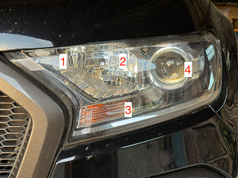

ich bin neu im Forum, in der Hoffnung, hier Hilfe zu finden.
Könnte mir jemand die Typenbezeichnugn des Leuchtmittels beim Ford Rangers sagen?
Ich konnte in der Bedienungsanleitung nichts finden und bei Teilelieferanten, gibt es auch mehrere Varianten in der Auswahl.
Im Bild anbei ist das Lechmittel 4 = Abblendlicht defekt. Aber wenn ich schon mal fragen, vielleicht weiß ja jemand die Typenbezeichnung aller 4 Lampen. Das wäre toll.
Es ist ein Ford Ranger Wildtrack 3.2 von 2019.
Vielen Dank für Eure Hilfe!
Sven

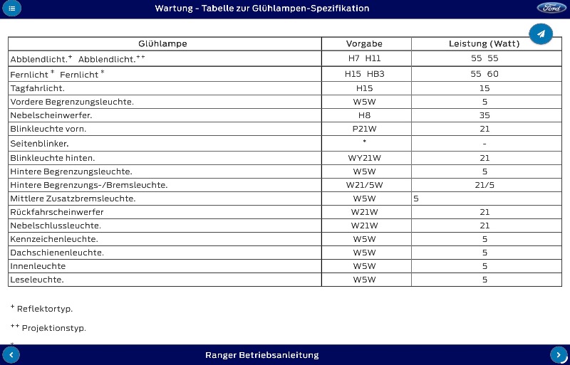

Entweder H11 oder HIR2.
Wann die Umstellung erfolgte, kann keiner genau sagen.
Musst du ausbauen, um das zu erkennen.
Anbei die Tabelle aus meiner 2017er BA.
Gibt es auch online, falls das Buch nicht vorliegt. Nur ist das nicht immer aktuell.

Um den Ausbau kommst Du nicht herum. Nach Bauchgefühl ist es HIR2, aber ohne Gewähr.
Die Schraubdeckel auf dem Lampenkörper sitzen SEHR fest. Richte Dich auf eine doofe Operation ein.
Es gibt schon Beiträge dazu im Forum.

Der Ausbau ist wirklich fumelig...
Info für andere Leser:
Ausbau:
Die Kappe der Leuchtmittelabdeckung ist kein Drehverschluss, sondern eine Art Bajonettverschluss, es muss nur ca. 2cm gedreht werden und kann dann abgezogen werden.
Leuchtmittel Abblendlicht: HIR2
Ausbau:
