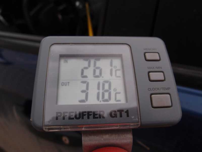

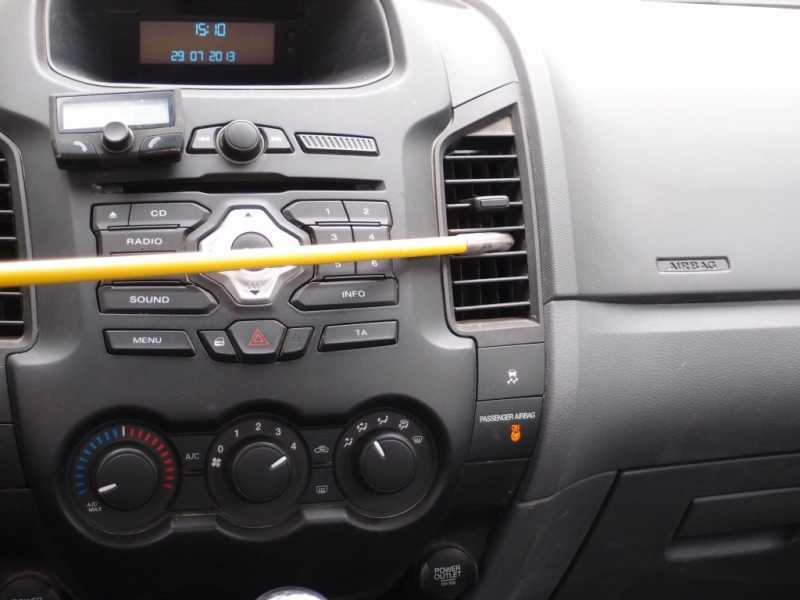

Ich hab mal noch was zum Thema Klimaanlage.
Wenn wir so Temperaturen um die 20°C haben, dann mache ich in der Regel die Klimaanlage nicht an, weil ich Klimaanlagenluft nicht leiden kann. Bei 20°C sollte man mit normaler Lüftung eigentlich nicht ins schwitzen kommen - bin ich aber doch. Da ist mir erstmals aufgefallen, dass aus den Lüftungsdüsen wesentlich wärmere Luft kommt, als es außen warm/kalt ist und das bei Temperaturregler auf kalt.
Da wir in unserem Getreidelager so tolle Thermometer haben, habe ich gleich mal eine Messung vorgenommen. Die Spitze (Sensor OUT) habe ich in eine Lüftungsdüse gesteckt und die Anzeige mit dem zweiten Temperaturfühler (IN) nach Außen ins Freie gehalten. Ich habe die Temperatur auf kalt und das Gebläse auf volle Stufe gestellt. Nach 5 min gab es einen Temperaturunterschied von 5°C.
Und nun? Ist das normal oder schließt der Wärmetauscher nicht richtig? Kann das mal jemand bei seinem Ranger überprüfen, ob das auch so ist. Vielleicht hat jemand mehr Ahnung davon als ich und hat eine Antwort.
Grüße Mark
Grüße Mark

23 Aug 2013 21:55 #19
von p.rauch
p.rauch antwortete auf Schlappe Klimaanlage / Druckpunkt Bremspedal
Ich habs zwar noch nicht gemessen, aber rein Gefühlsmäßig kommt bei mir aus den Lüftungsdüsen die gleich Temperatur wie sie aussen ist, habe bei 20° auch keine Klima an.

24 Aug 2013 17:51 #20
von U Corsu
U Corsu antwortete auf Schlappe Klimaanlage / Druckpunkt Bremspedal
den von Dir geschilderten Efekt habe ich bei meinem nicht.
