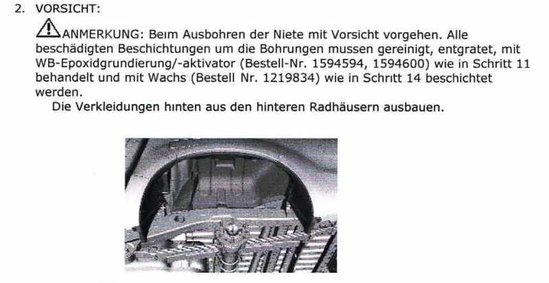

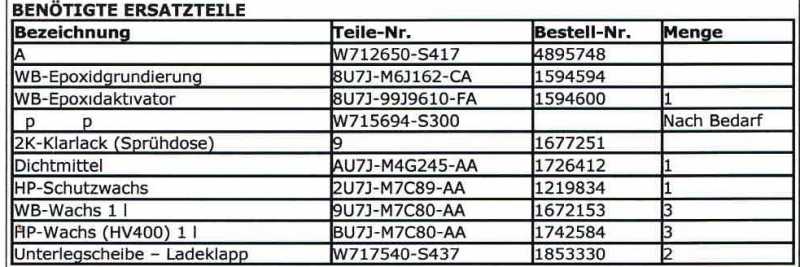

Das sind dann wohl die Alunieten, von denen bei der Rostschutznachbehandlung 10 Stück gebraucht werden.
Teile Nummer W712650-S417
Hat die Schrift nicht ganz kopiert, der Niet ist die erste Position

Ich habe bei meinem Büffel an den Nieten mit einem 10er Bohrer einfach den Kopf aufgebohrt und dann mit einem Durchschlag den Rest herausgehauen,wo die Zugstifte noch drin waren hab ich diese erst mit nem kleinen Durchschlag durch die Niete herausgetrieben.Als neue Nieten habe ich einfach dicke Blindnieten verwendet ,glaube es waren 6mm Nieten.Hält Bombenfest.
