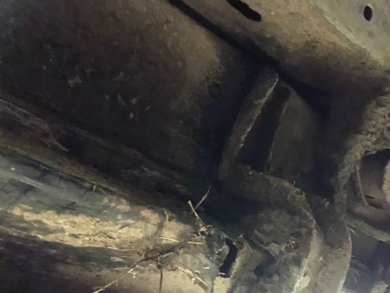

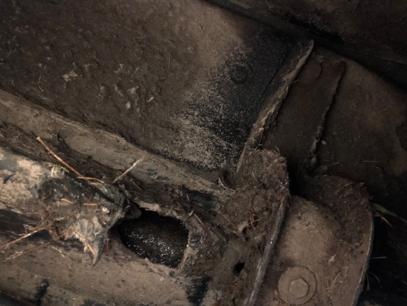

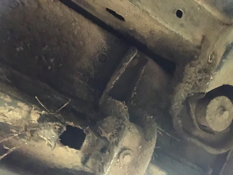

Den Halter kann dir ein Metalbauer wohl irgendwie nachbauen, für Azubis eine nette Aufgabe. Mehr Sorgen würde mir die herausgerissene Befestigung aus dem Schweller machen. Das hört sich aufwendig und teuer an. Man könnte diese vielleicht einfach verschließen und das Trittbrett dann am Rahmen befestigen. Hast Du mal Fotos vom Schaden.

Und sollte hier der Halter nur beschädigt sein könnte ich helfen.
Ich habe meine noch daliegen. Da könnte man einen Halter abschneiden.
Sollte aber wirklich die Schraube aus der Karosserie gerissen sein würde ich sehen wie groß das iss und würde eine Gewindehülse einsetzen. Da kann man dann auch wieder Distancestücken einsetzen.
Mach doch mal Fotos vom Schaden und den beschädigten Stellen

Moin , danke für die Rückmeldung ,
In der Bucht kriege ich die Bretter mit Halter sicher ,
Mache mir auch eher Sorgen um die rausgerissene Hülse/ Schraube , GFH hat’s erstmal gerade gekloppt , damit ich nicht hängenbleibe aber das ganze sitzt schief , hoffe man kann es sehen

Auto waschen, Halter geradebiegen und ausgerissenes Blech einschweißen.
