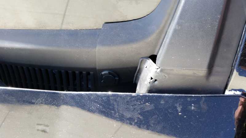

kaum ist mein Ranger vier Tage alt, schon kaut so ein Drecksvieh an meinem Auto rum. Im Motorraum konnte ich nichts entdecken, dafür am Gummilappen auf der Fahrerseite zwischen Frontscheibe und Motorhaube.
1. Weiß jemand, ob man das Teil einzeln bestellen kann?
2. Kann jemand etwas zur Marderabwehr empfehlen?
Gruß Andi

Danke für die vielen Antworten, ich lass jetzt meine Frau da parken, und stehe auf einem Schotterplatz :lachkrampf: Am Wochenende mal Hasengitter besorgen, und nen guten alten Rahmen bauen.
