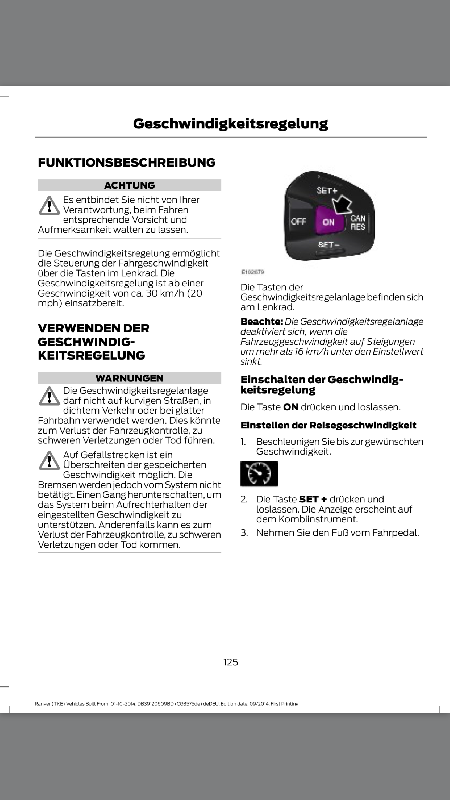

So sieht es im Handbuch aus:

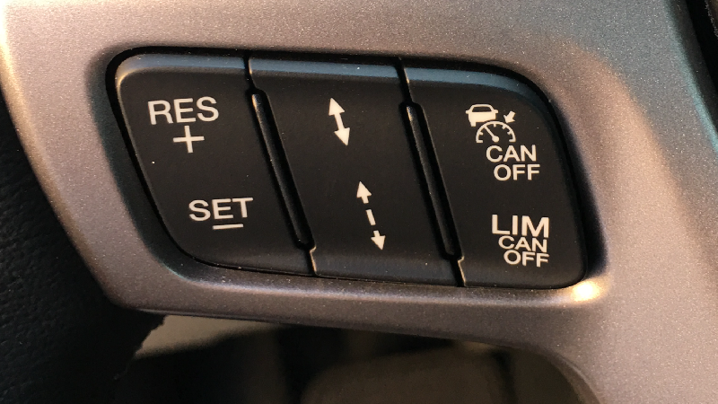

Und so bei mir:
Ich kriege ihn schon garnicht aktiviert
lg & Danke,
Sonny
Habe Heute den Ranger abgeholt und nicht eine Minute Zeit dafür gehabt, musste sofort 200km fahren und Heute Nacht zurück...
Aber ich bekomme den Tempomaten nicht eingeschaltet!
Und so bei mir:
lg & Danke,
Sonny

du hast das HB für den alten Ranger!
Google mal nach dem Aktuellen!

Bei dir ist die Schalterbeschriftung jedoch anders. Versuch mal die Taste mit dem "Tacho" zu drücken und beachte dein Display. Dein Ranger sollte sowohl einen Limiter wie einen Tempomat haben.

im aktuellen HB im Netz ist der Schalter auch noch mal anders!
Die haben wohl eine Doppel/Mehrfach-Belegung gemacht:
Lim = Limiter on /off oder cancel
"Tacho" = Tempomat on/off oder cancel
Res= alte Einstellung abrufen oder +
Set= Geschwindigkeit Lim oder Tempomat setzen oder -
Du kannst nur Tempomat oder Limiter nutzen.
Achte mal auf dein Display.
Die Tasten in der Mitte gehören wohl zu einem Fahrassi/Spurass/Abstandsassi?
MlG
MAB
MlG
MAB
Letzte Änderung: 07 Jul 2017 19:05 von MAB.

07 Jul 2017 19:16 #6
von MAB
MAB antwortete auf Adaptive Geschwindigkeitsregelanlage - Funktion?
der Tempomat geht erst ab 30km/h, musst also fahren!
Dann mal die Taste mit dem "Auto und Tachosymbol", rechts oben, drücken, da sollte der Tempomat eingeschaltet werden und auch was im Display (früher Tacho und Drehzalmesser etc.) angezeigt werden.
Dann mit der "Set" Taste die aktuelle Geschwindigkeit übernehmen. Mit + oder - kannst du dann schneller oder langsamer fahren/einstellen.
Der Limiter hat was mit dem Fahrassi zu tun:
Wenn du auf der BAB hinter einem KFZ herfährst, kannst du den Abstand einstellen und bis zu der von dir gewählten Geschwindigkeit hält der Ranger den Abstand indem er bremst oder beschleunigt.
So hatte ich das verstanden.
MlG
MAB
MlG

Mich hat auch irritiert das auf den beiden rechten Tasten was von
"Off" steht, und im Display nichts stand...
Dank' Dir
Dank' Dir

Auch ohne AAC hat man die Limit-Taste (rechts unten). Mit der stellst du eine Max.-Geschwindigkeit ein, bei der du bei Erreichen/Überschreiten gewarnt und gedrosselt wirst. Wenn du von Gas gehst, wirst du aber langsamer (kein Tempomat).
Nervig ist, dass man bei jeder Fahrt den "echten" Tempomat neu aktivieren muss (Taste oben rechts) bevor man "Set" drücken kann.
Gruß Sönke
Gruß Sönke

Also ich drücke erst oben rechts und dann unten links?
- manfredsen
- Ranger 2016 2,2l Aut.
- Beiträge: 1738
- Dank erhalten: 515
07 Jul 2017 19:31 - 07 Jul 2017 19:33 #10
von manfredsen
manfredsen antwortete auf Adaptive Geschwindigkeitsregelanlage - Funktion?
Beim FL ohne AAC ist das so.
Nach Aktivieren des Tempomaten ist ein weißes Symbol im Display. Nach Set-Drücken wird das Grün.
