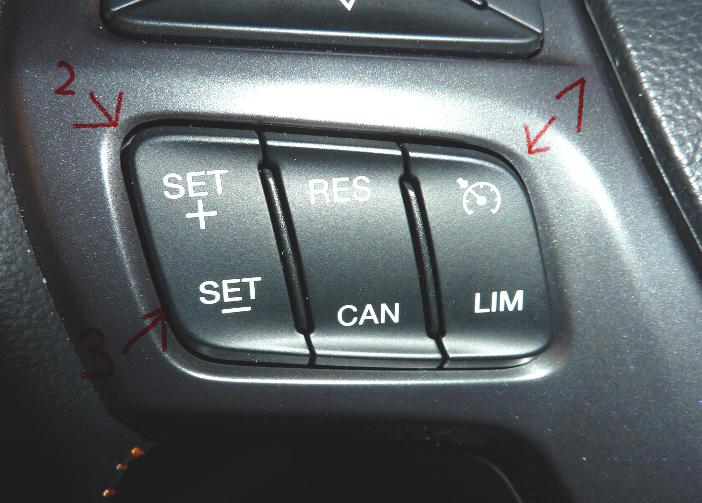

@FRH
Also ich versuche es mal mit Bild und Wort zu erklären
Taste 1 drücken Tempomat wird voraktiviert
Bei Tasten 2 oder 3 werden die Geschwindigkeitsstufen jeweil um 1 Km hoch oder herunter gesetzt .
Beim anbremsen wird der Tempomat in Standby gesetzt bei wiedermaligen drücken der Taste 1 wird er wieder aktiviert und fährt in der letzten eingestellten Geschwindigkeit .
Um den Tempomat zu deaktivieren einfach die Taste 1 drücken .
Hoffe das ich es einigermaßen verständlich erklärt habe .
Jürgen
