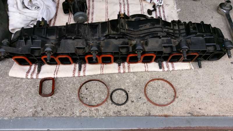

zum Wechseln der Glühkerzen muss die Ansaugbrücke demontiert werden.
Bei der anschließenden Montage der Ansaugbrücke verdreht sich oder drückt sich schon mal gerne eine der Gummidichtungen (10 beim 5 Zylinder) weg.
In Folge der Undichtigkeit kann es zu pfeifenden Geräuschen kommen,
insbesondere wenn der Turbo einsetzt. Allerdings dann links.
Gruß Wilfried
ein Bild aus meiner Garage:
Gruß Wilfried
