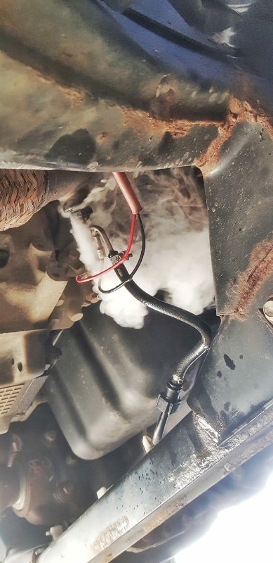

Hallimasch schrieb: Für die Regeneration des DPF gibt es eine eigene Einspritzdüse sowie Glühkerze.
Das scheint aber beim 2017er Ranger nicht mehr so zu sein.
Wir sind schon länger dran zu versuchen eine Anzeige zu bauen, wann er regeneriert. Am sichersten wäre gewesen an der Düse abzugreifen die bei der Regeneration Diesel ins System einspritzt.
ABER: Da ist nichts! Mehrere Sonden, aber keine Dieseleinspritzung!
Wir vermuten bereits das der „aktuelle“ Ranger eine Direkteinspritzung im Motor hat, wie auch bei VW. :rote_karte: :ka:

PIPDblack schrieb: Dass keine Einspritzdüse im Antriebsstrang Abgasstrang verbaut ist, ist für mich eigentlich logisch, auch wenn hier gerne etwas anderes behauptet wird.
Was seit dem Rückruf zum Sicherungskasten neu ist, dass bei der Regeneration jetzt auch die Frontscheibenheizung aktiviert wird. Nennt mich empfindlich, aber ich nehme seit dem das Geflackere (wie die Hitze über der Straße im Sommer) um die Heizdrähte wahr. Kann durchaus sein, dass die Frontscheibe nur hinzugenommen wird, um die "Vorglühphase" vor Regeneration drastisch zu verkürzen, wenn man ansonsten nicht viel Strecke macht.
Doch, ältere Modelle haben diese Düse im Abgasstrang. (siehe Foto, das ist übrigens Rauch vom Diesel, kein AdBlue)
Eigentlich ist das mit der Einspritzdüse im Abgasstrang auch viel Motorschonender als wenn es direkt im Motor eingespritzt wird.
Das mit der Frontscheibenheizung wäre toll, weil dann könnte man dort eine LED anschließen, die einem anzeigt das regeneriert wird. Wenn die LED an ist, der eigentliche Schalter für die Frontscheibenheizung aber aus, weiß man ja Bescheid.
Opel macht es ja auch so, das die Heckscheibenheizung bei der Regeneration aktiv ist.
