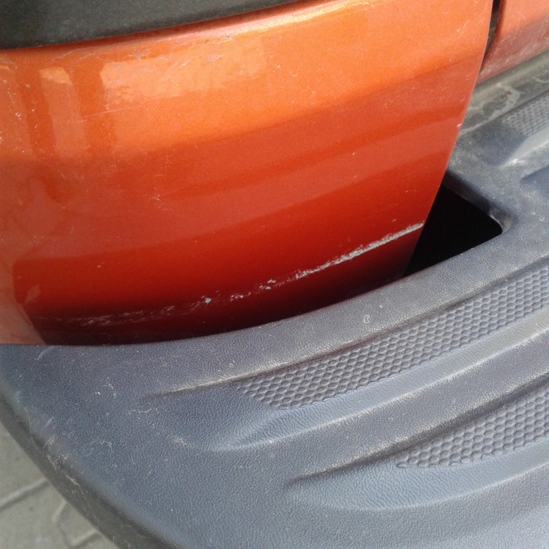

Ich könnte "kotzen", habe heute einen Schaden am Fahrzeug entdeckt, rechte Ecke der Stossstange wurde angefahren und weit und breit keine Zettel oder eine Nachricht, Also Fahrerflucht . Ich bin sowas von geladen, das die heuteige Gesellschaft sowas von Feige ist zu ihren Fehlern/Schäden zu stehen, ich meine dafür ist man doch eigentlich versichert wenn sowas passiert. Aber nei, lieber wegfahren und so tun als sein nichts, und so wie es aussieht, war das nicht einfach nur leicht gegen, sondern schon kräftiger, dass man es merken müßte.
Hier ein Paar Bilder dazu:
Der Sensor (weiss nicht ob man bemerkt ob er noch funktioniert, bekomme aber keine Fehlermeldung)
Spalt zwischen Stossstange und Heck
zum Vergleich hier die andere Seite
Falls jemand einen Tipp hat wie ich das kostengünstig selber fixen kann, bitte schreiben.
Habe noch nichts weiter abgeschraubt oder geschaut (die Wut ist noch zu groß)

Bei deinem würde ich mal die 2 rechten Schrauben von der Stoßstange lösen, denke die hat es nur auf Anschlag gedrückt ( sind Langlöcher ), mit den Kratzern musst du halt Leben oder Lackieren:dry:

ja, stoßstange mal alle schrauben lösen und wieder richten.
Die Ecken würde ich mit Herculiner spritzen. Schaut gut aus und eine Dose kostet nicht die Welt.

Vielen Dank für eure Tipps, dann werd ich morgen mal schauen ob es wirklich reicht die Stossstange zu lösen und neu auszurichten.

Stosstangenhalterung war tatsächlich ein Langloch, aber halt nur an einer Schraube, somit war da nicht allzuviel Spielraum.
Ergebnis sieht nun so aus, links ca. 1cm Spalt und rechts 0,5cm. zumindest liegt sie nicht mehr an der Karrosserie an.
Anzeige habe ich auch aufgegeben bei der Polizei, mal schauen.
