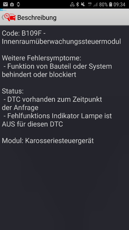

ich habe gestern mal interessehalber meine Alarmanlage inkl. Innenraumüberwachung getestet, und siehe da, die Innenraumüberwachung funktioniert nicht.
Es kommt aber auch keine Fehlermeldung, Vollüberwachung ist aktiv.
Also mal den Fehlerspeicher befragt, und hier bekomme ich diese Meldung (siehe Anhang).
Hat jemand eine Idee?
Uli
Uli

so, mein Dicker ist zurück. Anscheinend war etwas mit dem Modul im Dachhimmel im Argen, dort wurde ein wohl bekannter Fehler beseitigt. Leider war der zuständige Mechaniker nicht mehr vor Ort, sonst hätte ich ihn noch ausgequetscht.
