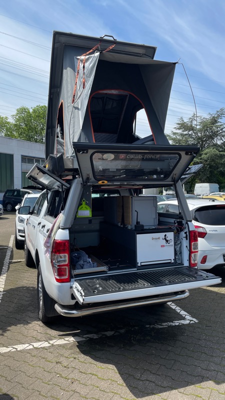

Mal ne Allgemeine Frage zur Reserveteilversorgung beim Ranger in Deutschland.
Bei meinem 2019er EZ. 01/20 XLT 2.0L ist nach 6000 Km die Hochdruck Dieselleitung im Bereich linker Innenkotflügel aufgeplatzt. Materialfehler, Garantiefall.
Das war Mitte März. Nun, 13 Wochen später steht er immer noch beim Händler auf dem Hof und wartet auf eine neue Leitung.
Mein Händler ist Ratlos und hat schon 2x Bestellt. Kommt einfach nichts. Sie soll, da nicht verfügbar, in Südafrika aus der laufenden Produktion entnommen werden und dann nach DE verschifft werden. So war Stand vor 13 Wochen.
Fahre zwar kostenlos einen Kuga als Leihwagen, aber das ist eben kein Ranger. zumal ich ja reichlich reingesteckt hatte. Alles von Alucab und autark ausgerüstet.
Ford Deutschland hat mich am Telefon abgewimmelt, soll mich an mein Händler halten. Toll, der kommt aber auch nicht weiter. Was bleibt nun noch zu tun? Händler wollte mir schon den Kaufpreis erstatten. Bringt mich aber nicht weiter. Lieferzeit für ein neuen liegt mittlerweile bei 6 Monaten..... Ausserdem hab ich ca. 15.000,- zusätzlich reingesteckt....
Bin gerade etwas Ratlos.....
