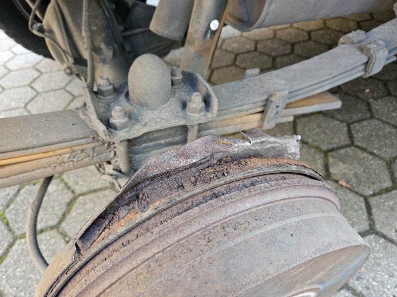

Der Rost wird entstehen, weil das Salzwasser vom Winter genau da eindringt und dann gammelt das von innen heraus.
Die schlimmste Stelle bei mir sind nicht einmal diese Überlappungen. Die gehen bei mir eigentlich, weil der KLine Roststop Primer da gut dazwischen kriecht und das verlangsamt (muss ich aber jedes Jahr hinterher sein). Ich denke wenn man die Ankerbleche neu hat und man lässt sie erst ordentlich 2K lackieren oder pulvern und verschließt die restlichen Lücken anschließend mit einer hitzeresistenten Versiegelung (ich nehme Dinitrol 4010 sehr gerne für solche Sachen), dann sollte das auf Jahre keinen Stress mehr machen.*
Die schlimmste Stelle bei mir ist der Teil des Ankerbleches der nach unten zeigt in Richtung Straße. Dort ist das Blech schon sehr sehr dünn, da ich den Rost öfter mal entfernt habe. Ich denke da wird es irgendwann Mecker beim TÜV geben. Zudem sieht man das gut, weil man das auf der Hebebühne gut sehen kann.
*Damit man eine Vorstellung hat wie gut das geht: auf meinen Bremstrommeln wird seit Beginn der Nutzung leichter Rostansatz mit der CSD Scheibe entfernt, anschließend mit KLine Roststop Primer verlangsamt und zum Schutz Dinitrol 4010 drauf. Ich verwende bisher keinen Lack o.ä. Das klappt wirklich sehr gut. Klar, wenn erstmal Rost im Metall ist, kommt das wieder. Aber die große Verrostung nach dem Winter habe ich dort eigentlich nicht mehr. Nur ganz unten am Blech. Aber ich bewege mich auch in Bayern und hier haben sie den Schuss nicht gehört in Sachen Salz und Sole.

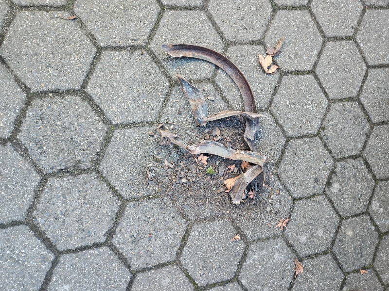

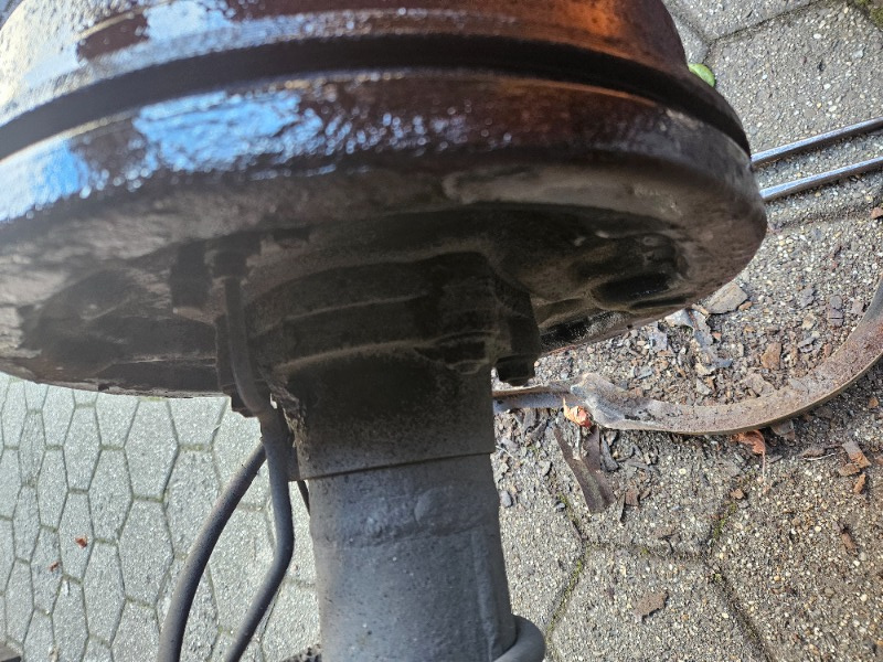

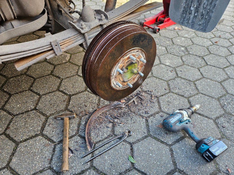

Anbei noch die Fotos, auf denen ich diese Blechwinkelspaltkorrosionsdinger entfernt habe.
Das eigentliche Ankerblech ist massiv wie eh und je. Ich kenne niemanden der die Blechdinger vermisst, noch mir bislang erklären konnte welche Funktion die erfüllen.
30 Minuten mit Räder de- /montieren, Rostumwandler drauf.
Besser ab, nicht das da jemand korrosionsgeschwächte Ankerplatten moniert und ich wegen fehlender Ersatzteile eine komplette Achse kaufen muß.
Gruss
Gruss

Kann man machen.
Der dünne Blechring dient als Labyrintdichtung gegen Schlamm und Erde in der Trommel.
Warum es keine Ankerbleche geben soll ist mir nicht klar.
Ist doch für deinen, oder?
Moment..... Links incoming....
....neee doch nicht, nicht lieferbar... das gibt's doch nicht!

Dann habe ich ja mal die Funktion von den Dingern verstanden und kann sie beruhigt weglassen, tauchen muß nur der Landy

Ich brauche ja keine, früh genug demontiert und konserviert.
Ford liefert wohl nur noch komplette Achsen, das wurde im Forum schon diskutiert.
Deshalb mein Tipp, die Teile zu entfernen, bevor es jemand bemängelt.
Gruss
Gruss
