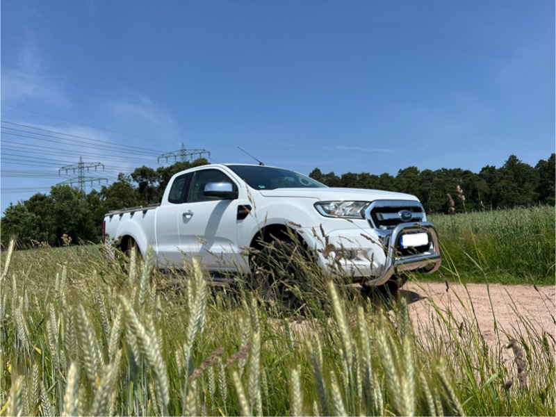

Unser Ford Ranger, liebevoll "Frosty" gerufen (Details: XLT Extracap, 2.2 TDCI, 118 KW / 160 PS, BJ 2016, knapp 90.000 km) macht uns im Moment Sorgen, er steht ungeplant in der Werkstatt.
