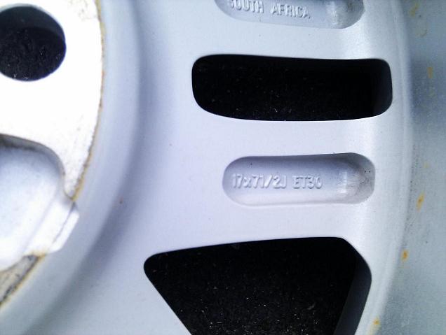

ich habs rausgefunden. Hab mal ein Hinterrad abgenommen, was ich gar nicht gebraucht hätte. Steht nämlich in den Speichen.
Einpresstiefe ist +30mm.
Also ist die Felgenmitte 30mm weiter in Richtung Bremsscheibe als die Auflage der Felge selbst.
Nehm ich jetzt Felgen mit ET +10, kommt das Rad 20mm weiter aus seinem Radhäuschen.
Finde ich klasse, da kann man sich Spurplatten sparen wenn man sich eh einen zweiten Satz felgen kaufen möchte.

dann stimmte meine Antwort ja fast.................. Innenseite und evt. durch Überdeckung von Bremsscheibe nicht so ohne Weiteres sichtbar.
Egal Andre, Du hast es gefunden und nun wissen wir Alle Bescheid, wo wir zukünftig suchen müssen.
