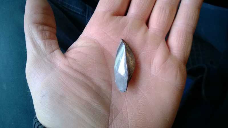

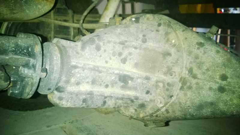

nach lagem Dauereinsatz, zu hohen Wartungsabständen und wohl falscher Bedienung hat sich ein Zahn meines Hinterachsdifferntial verabschiedet. Nach nur 145tkm
VW Taro 4x4 Bj.1996
Da meiner das LSD (LamellenSperrDifferential) mit 41:10 Übersetzung drin hat gibt es laut AVP keine Teile mehr dafür. Also muss ich wohl oder übel darauf verzichten. Laut Reperaturleitfaden und Aussage von einem Baustellenkoleggen, der selbst 320tkm auf seinen 1995er 4x4 Hilux gefahren hat, passt auch das Achsgehäuse mit Differential vom 4x2 also vom kleinen Heckangetriebenen. Nur die Steckachsen müssen getauscht werden.
Nach langer Suche im Netz, bin ich bislang eben nur auf 4x2 Achsen gestoßen oder auf Differentiale vom Nachfolger Hilux. Eine passende vom 4x4 mit wenig km und LSD ist wohl ein Ding der Unmöglichkeit. Da wurde ich nur in USA fündig, die verschiffen aber so große Teile nicht. Außerdem brauch ich so schnell wie möglich mein Riesenbaby wieder. 1-2 Monate warten auf Ersatzteile aus USA oder China kommt also nicht in Frage.
Wer weis Rat...passt vielleicht sogar ein Differential von Nachfolger Hilux, auf den Fotos sehen die zumindest völlig identisch aus!?
Aktuell habe ich ein Taro Achse vom 4x2 in Aussicht, was momentan die günstigste und schnellste Lösung wäre, sofern die passt.
Alternativ habe ich noch ein Hinterachsdifferential vom Hilux (41110-0K500) Bj. 2011/12, Automatikgetriebe gefunden. Das meinem zumindest gleich sieht.
