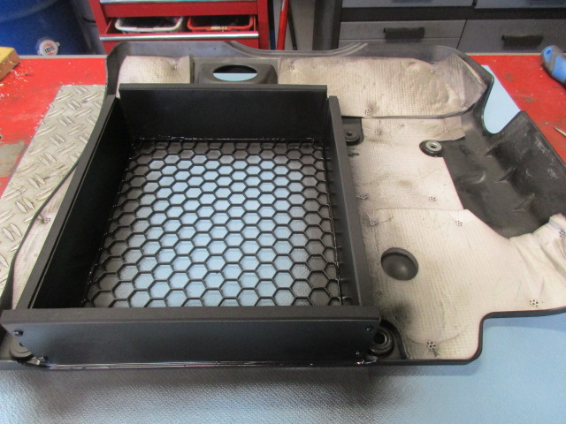

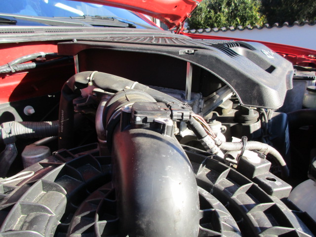

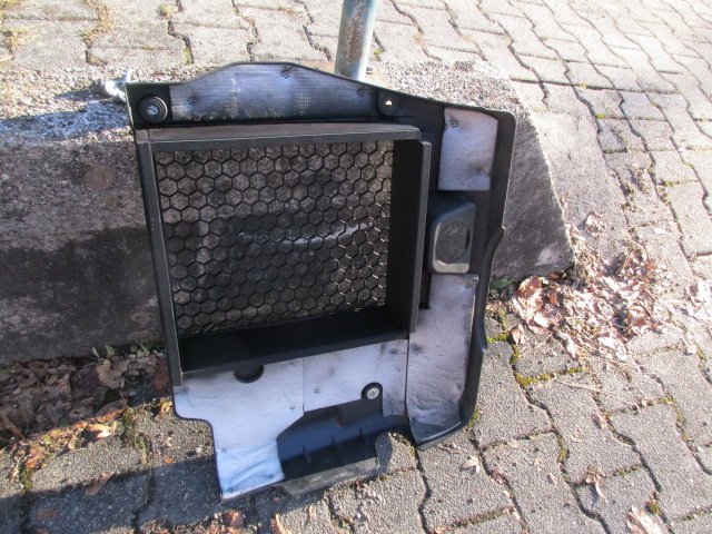

der Rahmen für den Ladeluftkühler ist in Arbeit, momentan ist ja nichts lieferbar (nicht mal Kunststoff-Rohmaterial). So jetzt zum großen ABER : Ich habe nun endlich eine deutsche Firma entdeckt die eine Chiptuning-Box mit TÜV für meinen Hilux anbietet (126 kW/171 PS -- statt 144 PS). Ich habe die Box nun montiert uns siehe da, null Leistungsverbesserung, d.h. es kann trotz noch nicht fertigem Rahmen für den Ladeluftkühler nicht nur am Ladeluftkühler liegen. Der Motor muss ein anderes Problem haben warum er nicht die volle Leistung bringt. (Die Box wird vorne am Motor am Raildruck und hinten oben am Ladedruck angeschlossen).
Also irgendwas stimmt am Motor nicht (42500 km ca. / also nix). Fahre fast nur extreme Kurzstrecke. Kann es sein das der DPF zu ist obwohl laut Werkstatt bei der Differenzdruckmessung am DPF die Drücke stimmten, hatte schon mal jemand Probleme mit dem DPF. Probleme am Turbo kann ich mir bei der Laufleistung nicht vorstellen. Beim Vorgänger EZ 2000 hatte ich nie Probleme. Die Toyota Werkstatt findet aktuell keinen Fehler. --- Gruss

Anbei die Bilder vom Schacht für den Ladeluftkühler ---- brachte aber leider keinen Erfolg im Bezug auf die Leistung -- Gruss
