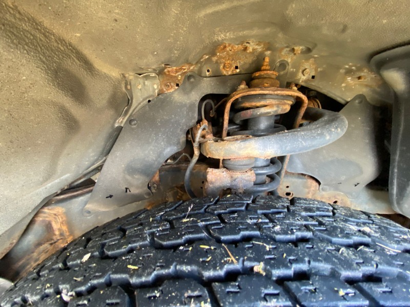

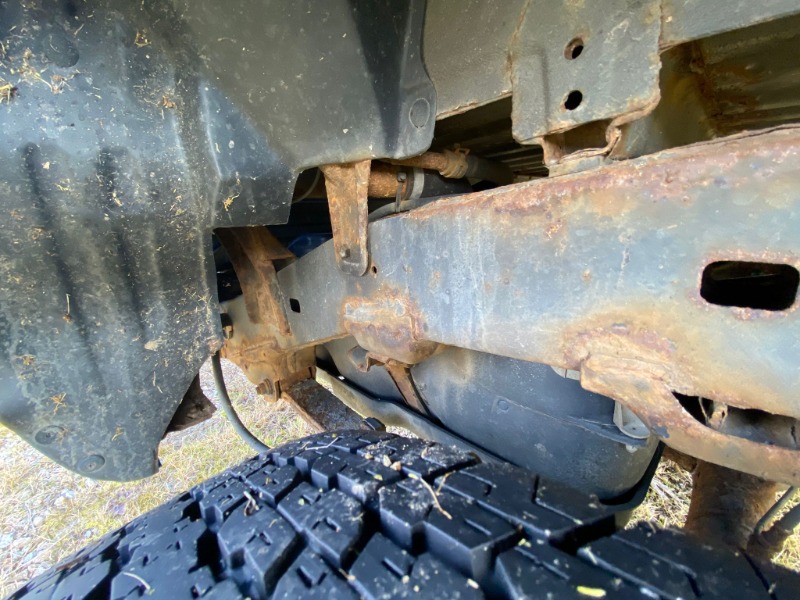

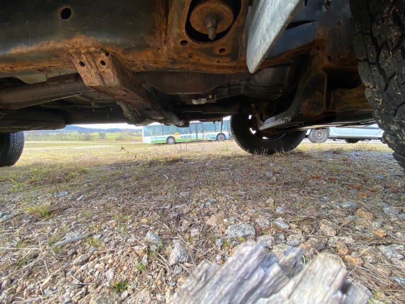

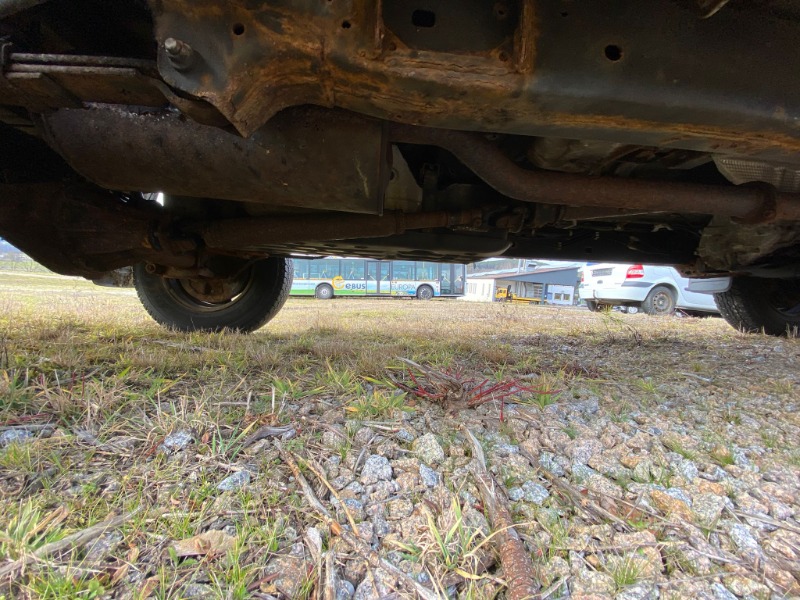

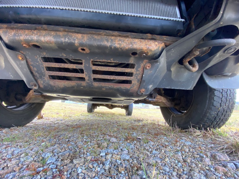

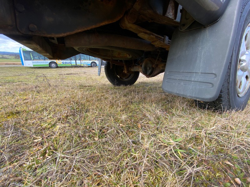

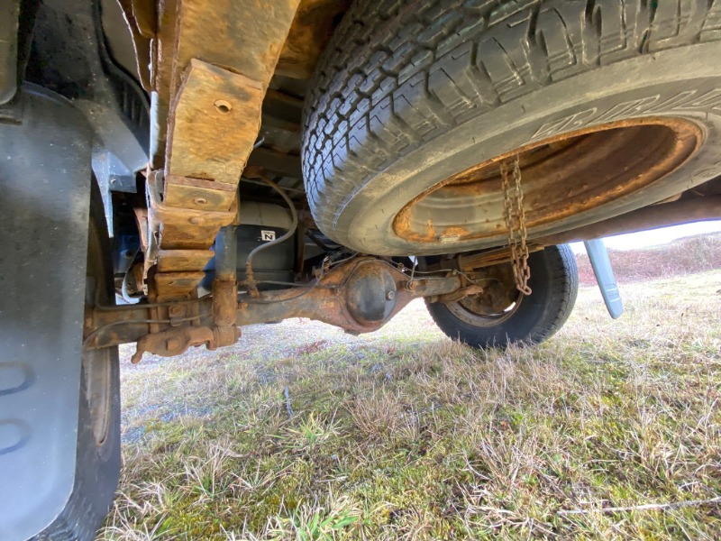

Schönen Abend zusammen und ein großes Hallo an All!
ich habe die Möglichkeit einen relativ günstigen Hilux zu erwerben. 1,5 Kabiner mit 150000km. Äußerlich sieht er gut aus, jedoch von unten eher weniger. der Wagen wurde immer bei einer Toyota Werkstatt geserviced. Da ich nicht so viel Ahnung von den Autos habe möchte ich gerne einmal eure Meinung hören. Anbei ein Paar Bilder vom Rahmen. Meint ihr der Rost ist noch unbedenklich und gut in den Griff zu bekommen?
Danke im Vorraus

Am Rahmen ist das unbedenklich. Nicht schön aber nur oberflächlich. Sollte trotzdem behandelt und gestoppt werden.
Greif mal unter die Schweller bzw. sieh da hin. Auch am Kotflügelanfang an den Türen gucken. Der Ablauf ist ohne Pflege gerne dicht und es bildet sich ein Nest.
