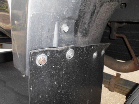

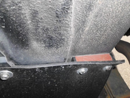

Aber deine Schmutzfänger sind sehr geil. Kannst Du mal ne kurze Bauanleitung mit Teilebezugsquellen und Bilder von der Befestigung posten. Wäre nett.
Tschüß Christoph !
09 Mai 2011 20:57 #109 von Black Jack
Moin schön
Habe mir einen LKW Schmutzfänger bei EBAY gekauft mit den Maßen 600breit und 400 lang,habe ihn dann
in zwei hälften geschnitten a,300mm die länge von 400 ist geblieben.
Den Original Spritzschutz abgeschraubt und mit den Befestigungspunkten den neuen Lappen angeschraubt wobei ich von der Breite noch etwas abgeschnitten hab (anhalten und Maß fest legen)
Am Inneren Befestigungspunkt hab ich den Versatz mit Rechtreckrohr und längeren Schrauben ausgeglichen.
Die Blechstreifen unten im Lappen sind aus Niroblech gefertigt und poliert.
Gruß Rolf
Alles wird gut
10 Mai 2011 13:37 #110 von Tordi
Bilder sagen mehr als tausend Worte :mrgreen:
