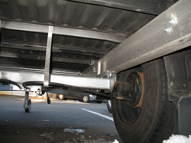

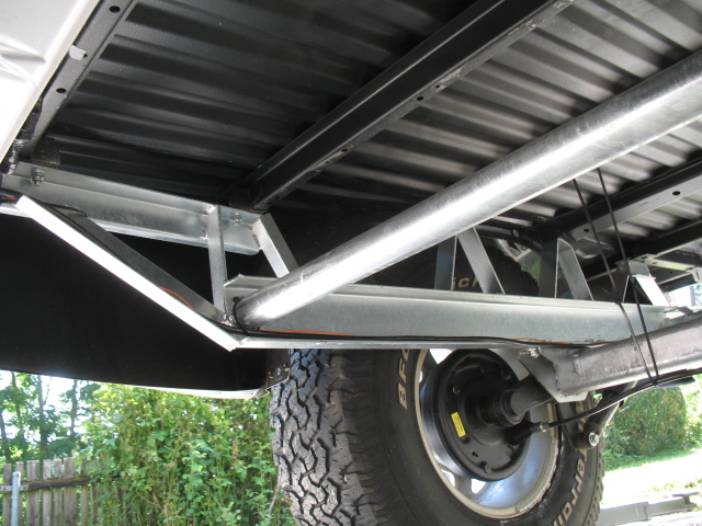

an die, welche auch Gedanken an einen Offroadanhänger verlieren.
Grundsätzlich ist (fast) alles machbar.
Größtes oder eigentliches Problem ist die Bremse des Anhängers, wenn dieser mit größeren (Offroad-) Rädern bestückt werden soll.
Je größer das Rad umso geringer die Bremsleistung.
Ich brauchte für meine 33Zöller eine 1800kg-Achse welche aber dann "nur" ein zGG von 1500kg erbrachte.
Ich denke die 15 bis 1600€ sind mit normalen PKW-Reifen kalkuliert. Denn je schwerer die Achsen und Auflaufeinrichtung etc. umso mehr gehen die Preise steil in die Höhe.
Mein Rahmen wurde entsprechend den Rädern gleich mit angepaßtem "Bodylift" gebaut.
Werner

Hi Werner,
so war auch seine Aussage: Große Achse, aber nicht mehr als 1500kg zGG. Für mich reicht das, da dann immer noch 1 Tonne Zuladung über bleibt.
Bei meinen 265/75R16 (knapp 32 Zoll) sollte das reichen...
Danke für die Bilder!
Gruß René
Gruß René
