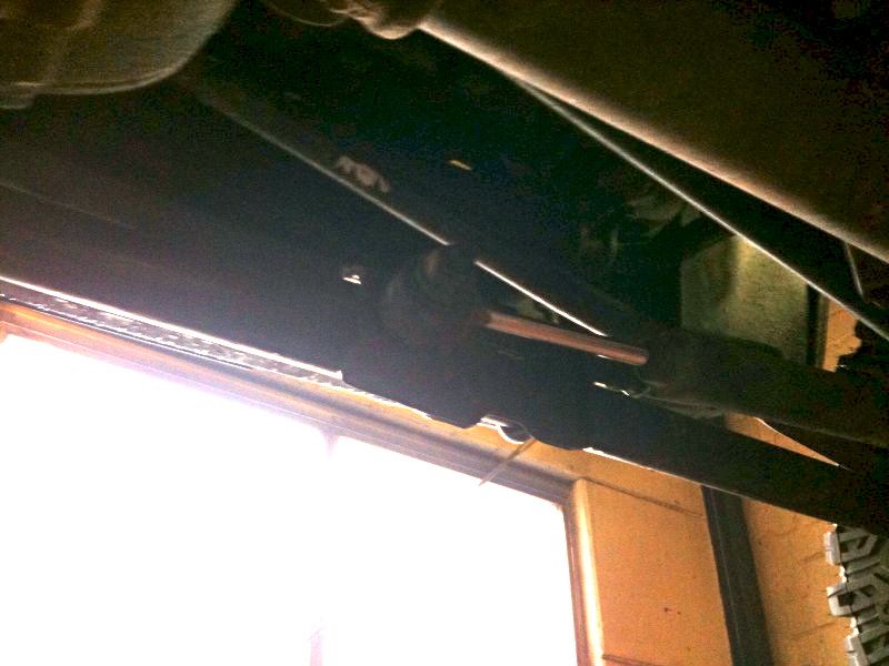

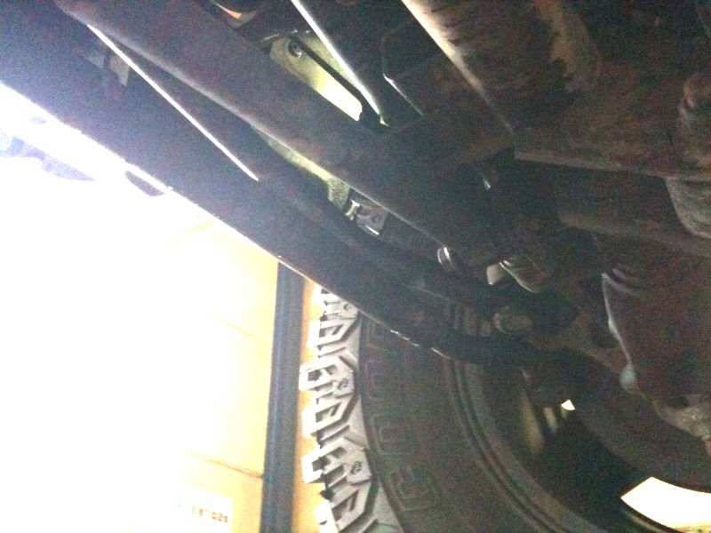

Du must dich halt mal unters Auto legen und den Bereich Lenkungsdämfer anschauen, ist da alles original kannst du mit nem Bracket Kit für 35 Euro jeden Lenungsdämpfer aus dem TJ fahren.
Vielleich wurde auch schon was geändert und die Lenkungsdämpferaufnahme ist nicht mehr original.
Einfach so würde ich nichts kaufen, ist ja dood wenn es nicht passt.
Kannst ja auch mal Bilder machen wenn es wärmer ist und hier einstellen.

Ich hab gerade mal bei Superlift geschaut, da ist Ami like echt nur ein minimum dabei. Lenkungsdämpfer sollte aber schon ein anderer sein laut Superlift Liste.
Du solltest dir mal die vorderen Längslenker anschauen, ob das noch die originalen sind. Wenn ja solltest du vielleicht mal über verstellbare nachdenken.
Die Achsgeschichte hat am meisten einfluß auf die Fahrstabilität und geradeauslauf.

habe heute mal schnell die Gelegenheit genutzt und bei Ölwechsel schnell zwei Fotos mit dem Handy gemacht. Weil natürlich die Digi-Cam vergessen.
Ich vermute das Du nichts erkennen kannst. Die Aufnahme sieht allerdings sehr original aus. Klebte ein Barcodeaufkleber drauf mit der Buchstabenkombination JK-irgendwas.
