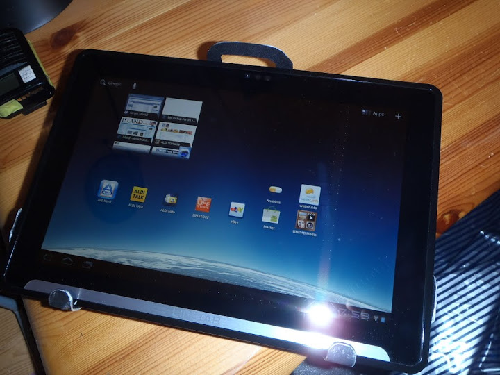

Also Schablone gebastelt und auf Alublech übertragen
Dann grob mit ner Stichsäge ausgeschnitten und die Feinheiten
mit Feile bearbeitet
Dann ab in den Schraubstock und die Laschen gebogen
Die obere Klemmlasche war etwas frickelig aber wer geduld hat
kriegt das auch zurecht
Jetzt noch ein alten Handyhalter geopfert und angeflascht
Eben noch schön sauber und fettfrei machen...
... und druff midde Deko-Fix-Samt-Folie
Passt und sieht gut aus
Eben noch ein Anbau-Adapter gedengelt
Halterung eingeklick
Funzt
auch Hochkant
... viel Spass beim Basteln

Aber gut gemacht das Ganze

fuer mich waer so ein grosses scharfkantiges ding nix - aber gut-bevors in der gegend rumrutscht ist das wohl die bessere loesung... auch wenn cockpitteile verdeckt sind
(ps und wieder mal die erstbesten schrauben genommen... senkkopf waren wohl nicht verfuegbar?)
alles in allem zweckdienlich & 'ad hoc' gemacht
mfg J
edit: das alu entfetten ging noch, fuers tablet hats wohl nicht mehr gereicht ?
Richtig
Auch wahr, die Schrauben werden noch getauscht
Verdeckt wird nur die Uhr und das Radio-Display, is aber egal da ich das Radio selten an hab und immer weiß wie Spät es ist
