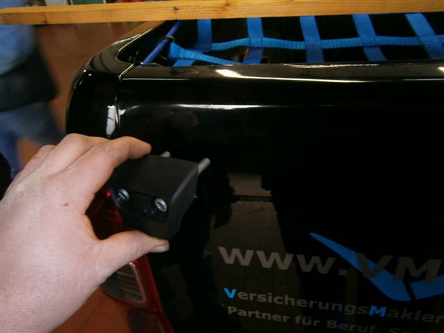

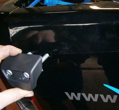

BigPit schrieb: Die Halter bestehen aus mehreren Teilen. Im Blech sind passgenaue Löcher.
Mal sehen, derzeit steht der Ranger eh bei Ford und bekommt unter anderem an der Heckklappe noch 4 weitere Haltehaken montiert. Die sollen mal Bilder machen.
Hallo Pit
Hast sie ja jetzt montiert bekommen !
An die Bilder bzw die Frage gedacht wie es original ist ?
Also ob Gewinde drin ist oder "nur" Blechschrauben oder ?
Mfg Tommes

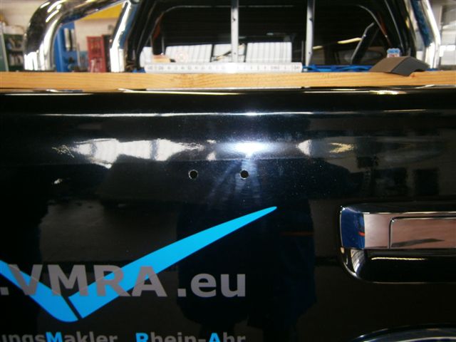

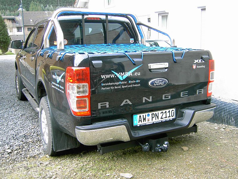

12 Apr 2013 09:18 - 12 Apr 2013 09:21 #19 von BigPit
BigPit antwortete auf Pritschennetz selber hergestellt....
Schau mal....
Und so sieht es ferig aus.

19 Aug 2013 22:09 #20 von mtsportage
mtsportage antwortete auf Pritschennetz selber hergestellt....
Sieht gut aus, aber wenn ich das richtig sehe wird der Gummistrang über die ungeschütze Lackierung zu den Außenhaken geführt. Das geht nicht lange gut. Ähnliches hatte ich nämlich auch vor und habe dann aber schnell eine Laderaumwanne montiert, die ÜBER die Fahrzeugkante hinweg geht. Dennoch musste ein zusätzlicher Schutz mit Panzerklebeband für die Gummizüge verklebt werden. Nun erst ist die Angelegenheit kratzerfrei montiert. Auf diese (fast identische) Art habe ich meine Laderaumplane jetzt seit ein paar Wochen `drauf.
