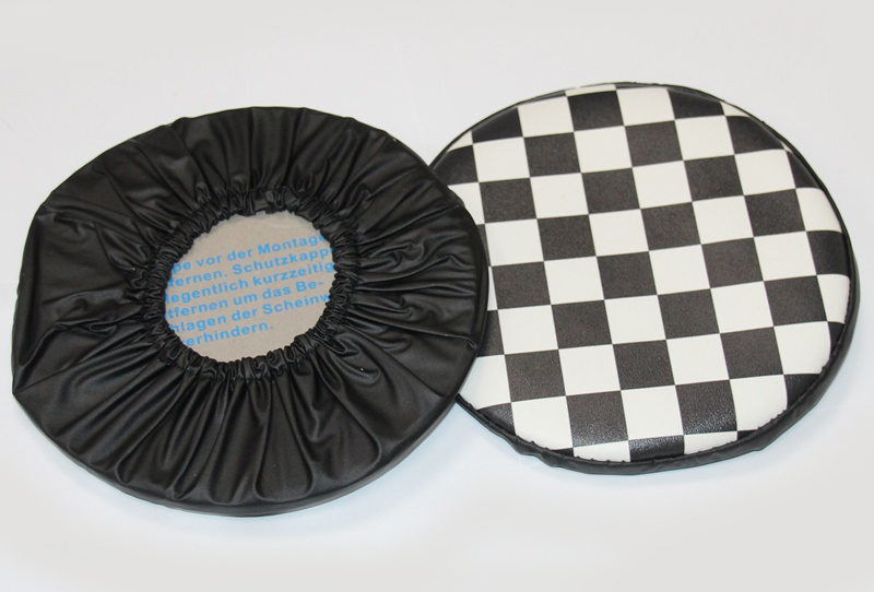

Ich suche schon lange nach solchen Abdeckungen für vier RECHTECKIGE Zusatzfunzeln. Vielleicht hat jemand einen Tip für mich?! Jedes Jahr werde ich vom TÜV gebeten so etwas nachzurüsten, vielleicht klappt es ja dieses mal so etwas anzuschaffen. Diese Kappen scheinen mir allerdings ein Relikt aus den 70er Jahren zu sein - nirgends zu finden.

Wieso sollst du deine Zusatzscheinwerfer abdecken? Welcher Art sind die Scheinwerfer? Fern- oder Nebelscheinwerfer?
In meiner HELLA Montageanleitung für Fernscheinwerfer steht folgender Hinweis:
"Die Benutzung der beiliegenden Schutzkappe ist lt. StVZO in Deutschland nicht zulässig."

Es sind Arbeitsscheinwerfer auf dem Dach, es soll damit vermieden werden, diese im normalen Straßenverkehr zu nutzen.

Arbeitsscheinwerfer darf man mehrere haben. An geeigneter Stelle des Schalters reicht eine Beschriftung:
"Arbeitscheinwerfer während der Fahrt nicht zulässig"
Siehe auch Seite 66:
www.dekra.de/c/...10100
Abdecken darf man auch diese nicht!

Cool, das werde ich mir ausdrucken und mitnehmen. Vielleicht hatte es dem Mann nicht gefallen, das die Beschriftung am Schalter fehlt.

Für Arbeitsscheinwerfer ist keine Höhe vorgeschrieben. Kannst also aufs Dach machen, nur müssen sie eben separat geschaltet sein und dürfen nicht im Bereich der STvZO benutzt werden. Ein separater Schalter (bei mir steht Lightbar drauf) und alles ist gut. War erst letztens bei der HU, hat den sehr freundlichen DEKRA-Mann gar nicht interessiert!
