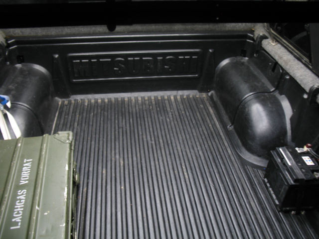

ich hatte einige Jahre eine Batterie links hinten unter der Ladefläche:
Als dann ein Zusatztank kam, mußte die Batterie an einen anderen Platz. Dieser war neben der Kardanwelle , etwa unter den Rücksitzen.
Die Batterie machte den Schmodder einigermaßen mit, aber die Anschlußklemmen, Kabel etc. litten so sehr, daß man jährlich die Batt ausbauen mußte um die Oxidierungen zu entfernen. Da halfen auch kein Polfett und andere Schutzmittel, wenn das winterliche Salzwasser sein Unwesen treibt.
Mittlerweile habe ich die Batterie auf die Ladefläche gespannt. Da ist sie immer gut zugänglich und trocken, da ein Hardtop drüber ist.
