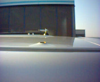

Hier war die Serienmäßige Dachreling befestigt auf der nie etwas transportiert wurde.
War noch in der Garantie und wurde dann auch mit Durchgangsschrauben und ordentlicher Unterlage befestigt
