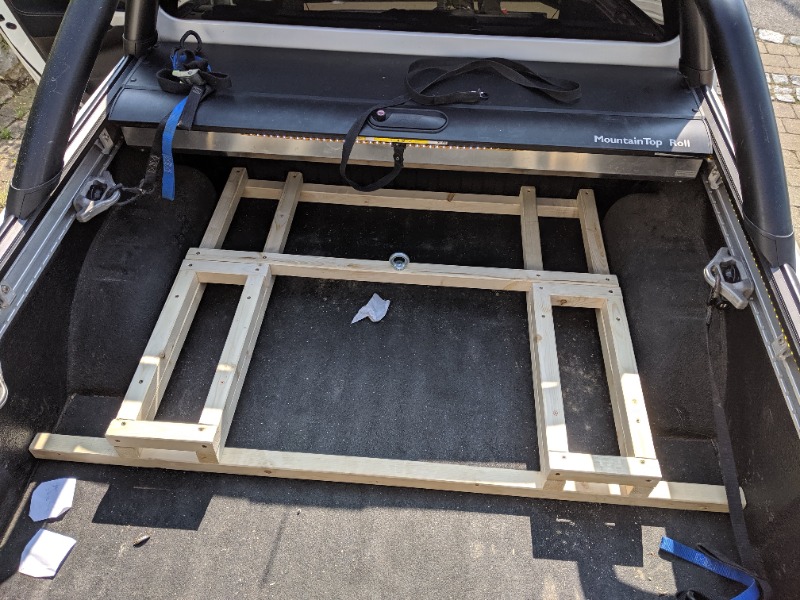

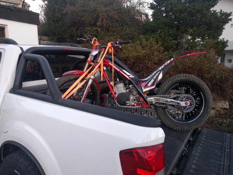

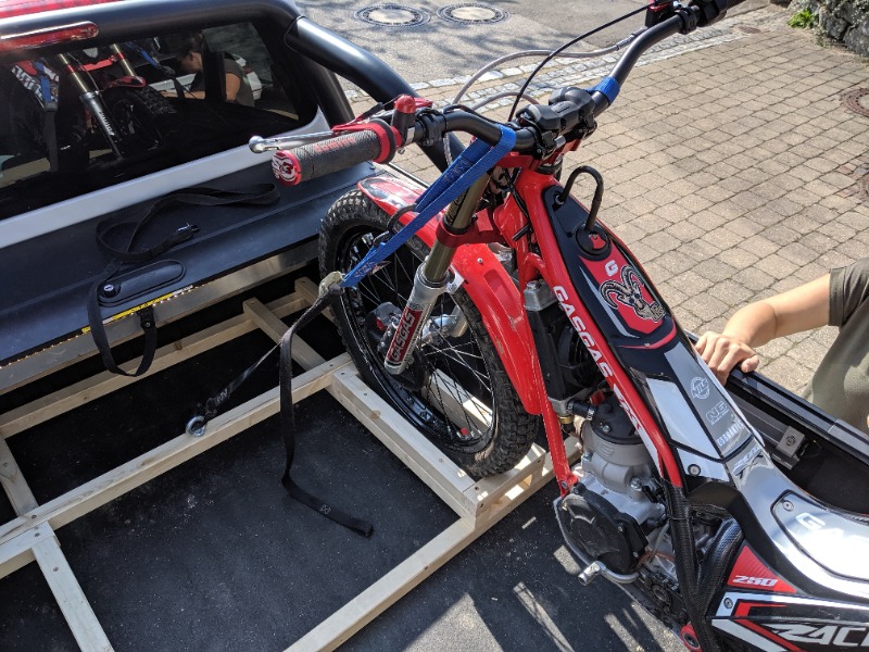

Also ich mach das relativ pragmatisch:
Alurampe, hochfahren, in selbstgezimmertes Holzgestell einfädeln und alles einfach an der Gabel nach vorne (bzw. vorne-unten) verzurren.
Hab allerdings auch nur einen ca. 75kg schweren Trialer.
Und teilweise (für kurze Strecken) auch einfach nur hoch und festzurren.
Bei einem 250kg schweren Bike würde ich das allerdings absolut nicht empfehlen und eher auf etwas "solideres" zurück greifen.
