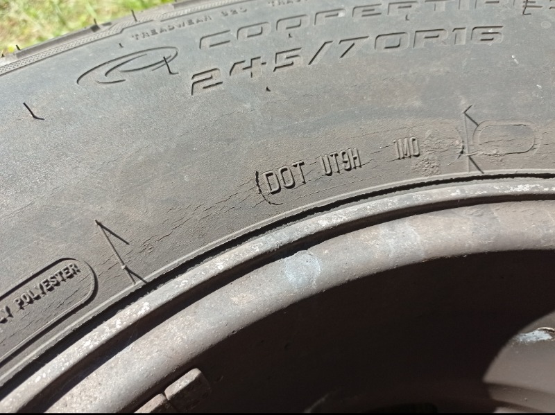

Hallöchen, ich habe Cooper Reifen AT3 245 70 16 mit folgenden Schadensbild. Die Reifen sind innen am Felgenhorn porös. Außen völlig unauffällig.
Das wurde vor einem Jahr bei der HU festgestellt. Goodyear erkennt den Schaden nicht an und nun stellt sich mir die Frage wie diese poröse Stellen entstanden sind.. vom Kaufdatum - bis zur Reklamation waren die Reifen 4 Jahre alt.
Hat von euch schon mal jemand so eine Auffälligkeit bei dem Reifen?
Gruß Reinhard

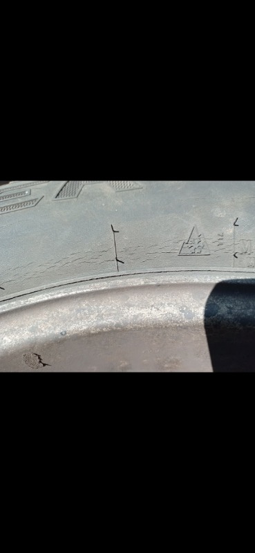

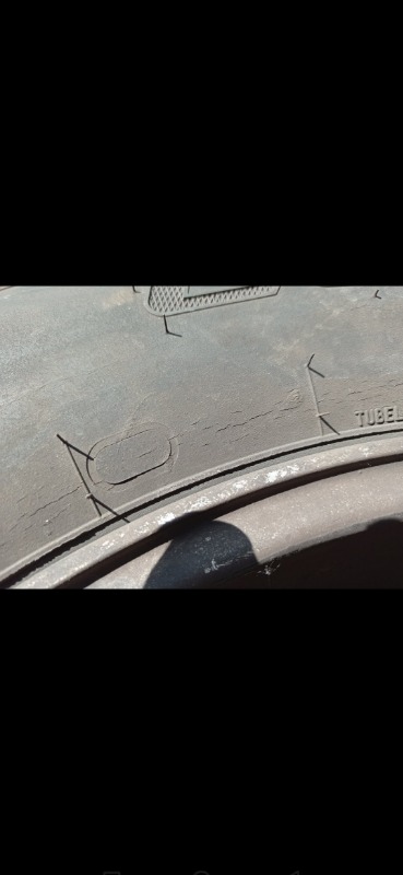

19 Mär 2025 14:49 #4 von harzmazda
harzmazda antwortete auf Cooper Reifen Schadensbild
Nun mal die Bilder. Die ersten 3 Bilder zeigen die poröse Innenseite. Außen kann man nichts dergleichen erkennen. War dann beim TÜV auf der Bühne auch deshalb überraschend. Hat Jemand ähnliche Probleme? Gruß Reinhard

19 Mär 2025 18:57 - 19 Mär 2025 19:02 #7 von p.rauch
p.rauch antwortete auf Cooper Reifen Schadensbild
Bei einem knapp 6 Jahre alten Reifen ist das eigentlich nichts besonderes und von den Bildern her auch nicht sonderlich dramatisch. Produktion Deiner Reifen 44. Woche 2019
Eventuell waren die Reifen mit der Porösen Seite mal einige Zeit der Lagerung dem UV Licht ausgesetzt.
