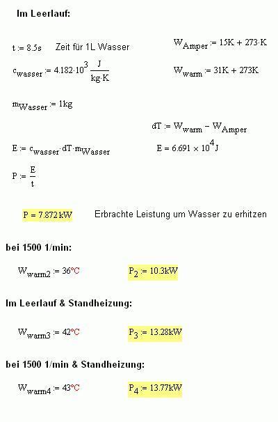

Hei Leute,
heute kam es zu einem ersten Test mit meinem W?rmetauscher im K?hlkreislauf des Motors um eine Warmwasserdusche zu realisieren.
Eins vorweg: Es funktioniert!
Was geht:
Ich habe 7 Liter pro min. von 15?C auf ?ber 30?C erw?rmen k?nnen.
Und das dauerhaft. Wird die Standheizung zus?tzlich mit eingeschaltet, so erh?ht sich der Duschkomfort auf hei?e 42?C.
W?nscht man es noch w?rmer, so mu? man den Durchfluss drosseln.
Z.B. f?rs Abwaschwasser sind dann auch mal gute 55?C und mehr drin. *autsch*
Mein Ziel war es, Wasser nahe dem Gefrierpunkt auf Duschtemperatur zu bringen. Das wird aber wahrscheinlich nichts. Dann mu? halt doch ein Zwischenspeicher her. (Dazu w?ren min 20kW n?tig und die wird ein Diesel wohl im Standgas nicht an Abw?rme liefern
Ich hab mir gedacht, dass ich noch Mischamaturen und ?hnliches brauche, um die Wassertemperatur komfortabel einzustellen. Brauchts wahrscheinlich alles nicht. Sofern das Ursprungswasser kalt genug und die Pumpe flott genug ist, reicht es wohl die Temperatur ?ber die Durchflu?menge zu regeln. Nur falls das Wasser im WT kurz zum Stehen kommt, sollte man beim wiederlaufenlassen aufpassen, dass es nicht zu hei? kommt.
So schaut der verbaute W?rmetauscher aus:
(Noch ein wenig im Prototypenstadium zum Test mit Kabelbindern befestigt.)
gr?ne Pfeile: K?hlmittelkreislauf
blaue Pfeile: Warmwasserkreislauf mit Messinganschl?ssen ?hnlich/kompatibel zu Gardena
Und f?r den technisch Interessierten gibts noch ein paar Zahlen:
Fragen und Kommentare erw?nscht!
Gr??e,
Tom

Hei,
Bisheriger Zeitaufwand waren etwa 2h.
Jetzt kommen noch folgende abschlie?ende Arbeiten:
- Sichtschutz bauen (Fiberglasstab, der bogenf?rmig bei der WoKa befestigt wird und Duschvorhang)
- Schl?uche der optimalen L?nge aust?fteln und mit Anschl?ssen versehen
- Pumpe in Box einbauen und sinnvoll im/am Auto befestigen
- Brause irgendwie steckbar an der WoKa befestigen
fertig. Also nochmal 2h dazu so sch?tzungsweise.
Dass Dir die Zahlen nix sagen ist nicht weiter schlimm!
Hauptsache es kommt warmes Wasser raus.
Gr??e,
Tom

ich hab den g?nstigsten W?rmetauscher mit 12Platten genommen, den ich finden konnte. Der kann dann bis ca. 30kW umsetzen.
F?ndig wurde ich in irgend so einem "P?l-Shop".
Was mich ein wenig wundert, dass an fast allen W?rmetauschern keine Befestigungsm?glichkeiten sind. Werden in einer Wasserinstallation wohl von den Rohren getragen? Also mu? man wohl nen B?gel dazu machen.
Ich habe ihn so montiert, dass bei Nichtgebrauch m?glichst wenig Wasser im WT verbleibt, was dann schnell verdunstet. Ich werde mir noch irgend eine Art von durchl?ssigem Stopfen machen, damit kein Dreck rein kommt. Oder ich schlie?e P?l an und verfahre dieses
Gr??e,
Tom
