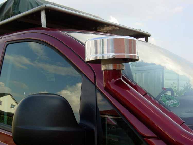

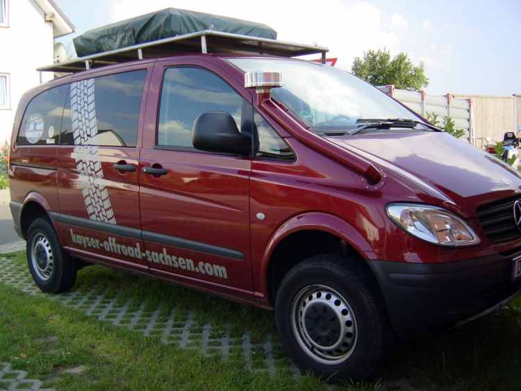

Ein Foto von dem erwähnten Schnorchel findet Ihr hier:
Das ist auch Alurohr, verschweißt und verspachtelt, in Wagenfarbe lackiert. Der Filter oben drauf ist von Neffgen, selbstreinigend mit einer integrierten Turbine aus Edelstahl, staubsicher und doppelt kugelgelagert. So was gibts aber eben nicht für 2,50 aufm Baumarkt...
