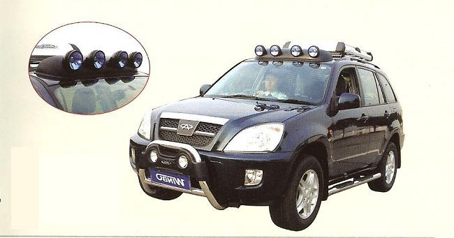

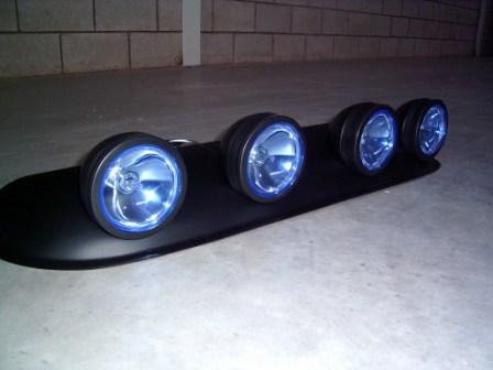

servus jester,
die dinger findet man bei ebay england wenn man "lightbar" eingibt.
ich geh mal davon aus du meinst sowas:
gruß tomax
gruß tomax

jester antwortete auf oberlicht frage
danke tomax - der tip lightbar ist schon mal gold wert - nachdems angeblich am wochenend regnet, kann ich mal ein paar infos googln
das beispielphoto ist (tut leid) kotzhaesslich - da kann ich ja gleich blaue drehlichter draufschrauben...
bloederweis hab ich damals kein photo machen koennen - griechenland, schotterpiste, auf der linken seite kommt mir eben der pu schlingernd entgegen, auf der rechten seite ist nichts ( ausser natuerlich nach 100m nach unten das meer)
da hab ich andere sorgen gehabt als photo machen....
wenn ich eine akzeptable loesung gefunden hab, meld ich mich wieder
