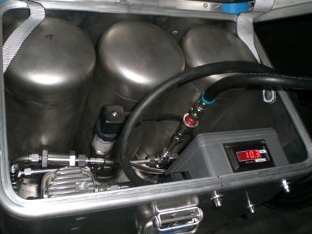

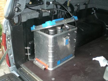

ich habe seit 5 Jahren einen VIAIR 450. Läuft ohne Probleme. Bei meinem alten L200 hatte ich ihn auf dem linken Radkasten auf einer Blechplatte sitzen, die mit Polymerkleber auf die Laderaumwanne geklebt war. Großer Druckbehälter Unterflur, dank Bodylift kein Problem. Bei meinem D-Max wollte ich was kompakteres. Kompressor samt dreier Volumen (gesamt10l) in Zarges-Box mit verstärktem Boden, Druckmessumformer 0-10bar, gespeist von einer kleinen Anzeige mit Relaisausgang, Anschluß ans Bordluftnetz über Schnellkupplungen. Die Kiste ist auf meinem Ladeboden geklemmt und kann entfernt werden. So habe ich auch eine tragbare Luftstation.
Andreas
Andreas

Also ich muss mal dazwischen werfen, dass mich die Lösung von ossiossi68 wirklich beeindruckt. :k_sm19 Das nenne ich mal überlegt.

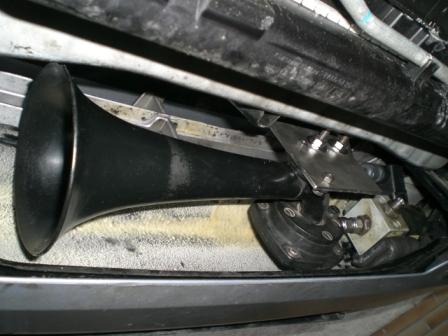

Mit der Anlage funzt auch die kleine Tröte (140dB) wieder, die ich im L200 hatte.
Andreas
vielen Dank für das Kompliment.
