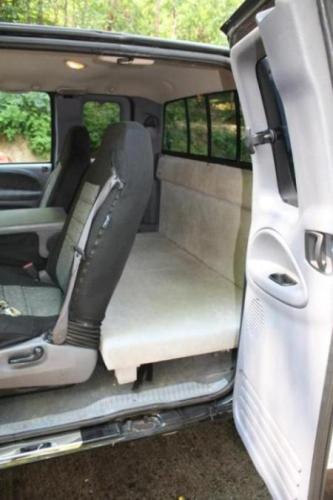

Hallo zusammen ich bin neu im Forum und wollte Euch mitteilen, wie wir das Thema Hund im Truck gelöst haben. Wir haben eine Quad Cab früher sechs Sitzplätze heute nur noch drei (vorn) an der Zahl. Die hintere Sitzbank haben wir ausgebaut und durch ein mit Teppich bezogenes flaches Plateau ersetzt. Darunter kann man prima Leine, Näpfe, Spielzeug usw. mitnehmen. Unser Rüde liebt es durch das hintere Schiebefenster nach draußen zu sehen und im Sommer sitzen unsere 2 Pelzlinge schön klimatisiert mit ausreichend Platz. Genauso machen wir es auch beim Camping, die Hunde in die Kabine zum Schlafen und wir auf der Ladefläche im Sportz Truck Tent. Übrigens die Zelte sind echt genial, schnell aufzubauen, klein beim Transport und nicht so teuer wie ein Hardtop.
