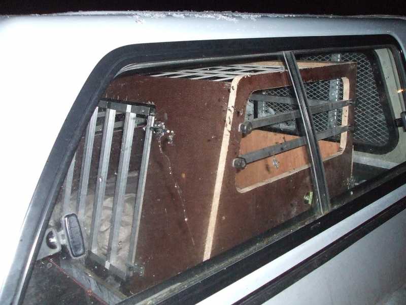

Ich habe mich jetzt seit einem halben Jahr mit genau diesem Thema befasst, erst kam eine ordinäre Flugbox, dann eine Abtrennung in Fahrtrichtung und dann meine letzte Lösung, eine große Hundebox. Was passte war Sauteuer, was bezahlbar war, passte nicht. Also blieb dem Bub nur das selber Bauen
. Raus gekommen ist eine Hundebox aus 22mm Siebdruckplatten kombiniert mit Aluprofilen. Die Hundebox ist durch zwei schnappverschlüsse Bombenfest an der Bordwand gesichert, sie ist auf Rollen gelagert und lässt sich durch lösen zweier Verschlüße via Bowdenzug, in sekunden nach hinten ziehen und bequem öffnen. Unterhalb kann ich des Hündins krimskram verstauen
Seitlicher Notausstieg auf der rechten Seite, links fest verschraubt
