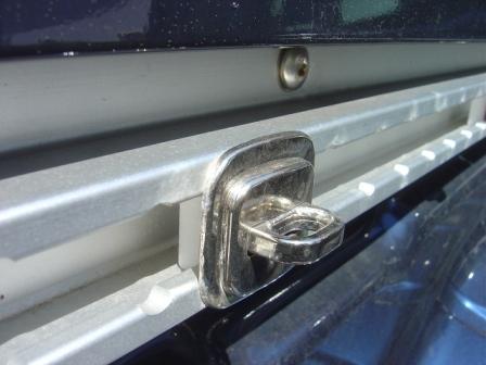

die klobigen original haken nehm ich nur wenn die harley mal mitreiten darf
ansonsten reichen die diy (in der firma sind ein paar 'laptop diebstahl verhinderungs oesen' uebriggeblieben. dazu eine teflon-rueckplatte zugeschnitten, & schon sind haufenweise zurrpunkte in der schiene - bricht bei 200kg - das reicht fuer leichte ladung
am photo zu sehen
ansonsten gibts im zubehoer zurroesen en masse
aufbau muesste ja reichen - nur 2 loecher, montiert zw den ladeflaechenstreben mit senkgewindemuttern
am photo zu sehen

hi mike - sorry - die offizielle bezeichnung ist blindnietmutter
http://t4-wiki.de/wiki/Blindnietmutter
die gibts auch in senkvariante, d.h. die sind buendig mit der oberflaeche
um z.b. sowas http://www.ebay.de/itm/4-x-Zurrose-Einbau-grose-Zurrmulde-100x-70-mm-Gegenplatte-/300629303171?pt=PKW_Anh%C3%A4nger_Ersatzteile&hash=item45fee71f83 zu montieren
die teflonplatten hatte ich gerade zuhause & die verkleben nicht mit der aluschiene
die laptopdiebstahlsicherungsoesen sind in der firma uebriggeblieben (ziffernschloss am laptop, stahlseil um z.b. heizungsrohr -> die oesen wollte niemand am schreibtisch anschrauben)
pix: 'popniet'zange fuer die muttern
oese mit platte
oese montiert
mfg J

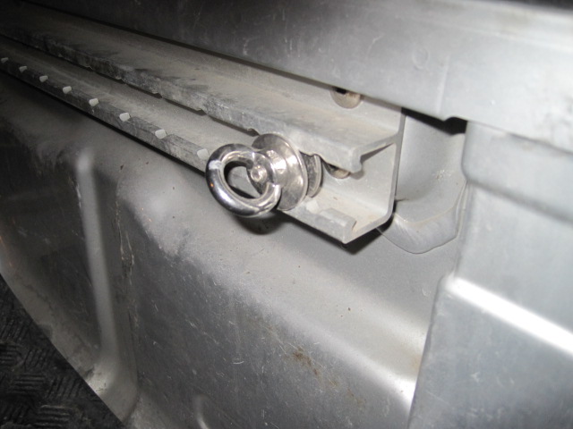

Ich hab's mangels Laptopösen und Teflon etwas einfacher gelöst. Sieht zwar nicht so Proffesionell aus, hält aber auch.
Imbus 1x Senkkopfschraube, 2x Karosseriescheibe M10x38mm, 1x Ringöse M8, alles V2A

Variante zwei gerade nachgebaut. Funzt astrein.
Dank an rewi
