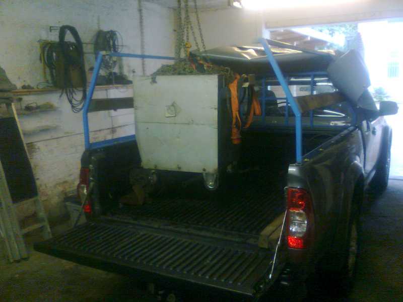

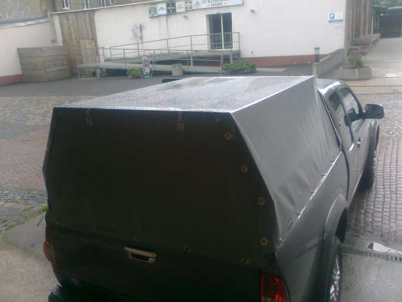

Moin Leute,
da mein HT für meine Baustellen unpraktisch war, kam ich auf die Glorreiche Idee mir ein Planenaufbau selber zu bauen.
Der Aufbau sollte Windschnittig sein, Einladehöhe von 1.1m haben und vor allem wollte ich mit dem Kran beladen können.
Was ich zusammen geschweißt hab hat zwar noch hier und da, ecken die verbessert werden können aber im großen und ganzen bin ich zufrieden.
Der ganze Spaß kam mich mit Material und Sattler knapp 400 euro Brutto.
Die Mittige und die Hinterste Stange kann man abziehen.
Baustellenausflug, da noch ohne Plane.
Hab für den Rahmen ein Winkelstahl verzinkt genommen um eine feste Verbindung zum PU zu haben. Der Rest ist Holprofiel dickwandig.
Vielleicht bau ich mir noch ein Dachgepäckträger drauf. Bis jetzt ist mir nur nichts gescheites eingefallen wie ich das realisieren soll.

Hey Koksi, dein Aufbau sieht gut aus. Die angerundeten Profile gefallen mir.

Super Aufbau wie habt ihr alles mit Ladefläche seiten verbinden..

Sehr schöne alternativen zu den teuren Hardtops.
Wie habt ihr das mit der Ladefläche verbunden? Geschraubt oder gesteckt?
