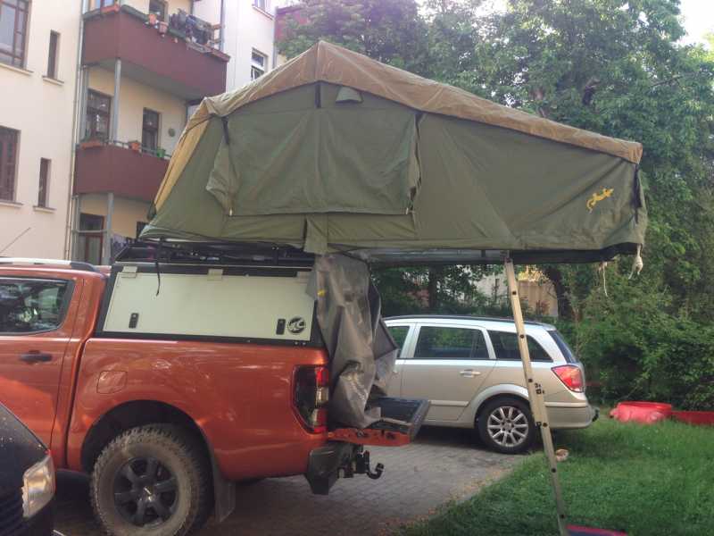

Hab mir das Teil heute mal angeschaut und testweise montiert. Ist bei dem Zelt tatsächlich einfach. Die Profilschienen sind jetzt sozusagen quer auf der Reling.
Es steht links und rechts jeweils ca. 25cm über die Reling. Das sollte ja aber kein Thema sein. Ein bischen wackeln tuts auch da oben, daran muss man sich gewöhnen.
Jetzt muss ich mir nur nochmal überlegen ob ich das Dachzelt am Ende oder am Anfang der Reling montiere.
Den Kids hats gefallen. Die Matratze macht auch einen guten Eindruck. Aber sonst ist echt nicht viel dran an so einem Dachzelt. Die Leiter ist etwas wackelig.

Sieht gut aus. Das Wackeln wird wohl am Montageort liegen. Ist ja quasi schwerpunkttechnisch alles hinter der Hinterachse. Eventuell wird es ein kleines bisschen besser wenn du es nach vorne verschiebst. Meins mitten auf dem Fahrzeug und zur Seite wackelt eigentlich kaum. Nur unter... ungewöhnlichen... sagen wir mal... "Belastungen" ein wenig.
Ja, wirklich viel dran ist nicht, aber die Funktionsweise ist schon ziemlich gut, wenn man sich mal dran gewöhnt hat. Auf und Abbau ratz fatz, und die Belüftung ist super. Ich lieg auf Festivals in der Sonne mal locker 2-3 Stunden länger entspannt im Zelt als die Boden-Iglu-Bewohner.
Die Leiter wirkt wirklich etwas windig, ist aber robuster als es den Anschein hat. Meine hat noch keine Abnutzungs- oder Ermüdungserscheinungen, und ich bin mit meinen 2m*110kg jetzt nicht gerade das was man materialfreundlich nennen könnte.
Was ich gemacht habe was sehr nützlich war: Eine Matratzenunterlage wie man sie im Bett Zuhause kennt unter die Matratze im Dachzelt gelegt. Ansonsten war die Zeltmatratze morgens öfter mal auf der Unterseite nass vom Kondenswasser. Ist halt keine Holzbodenplatte wie bei dem ein oder anderen Konkurenzprodukt, da atmet nix. Das hatte recht gut geholfen.
