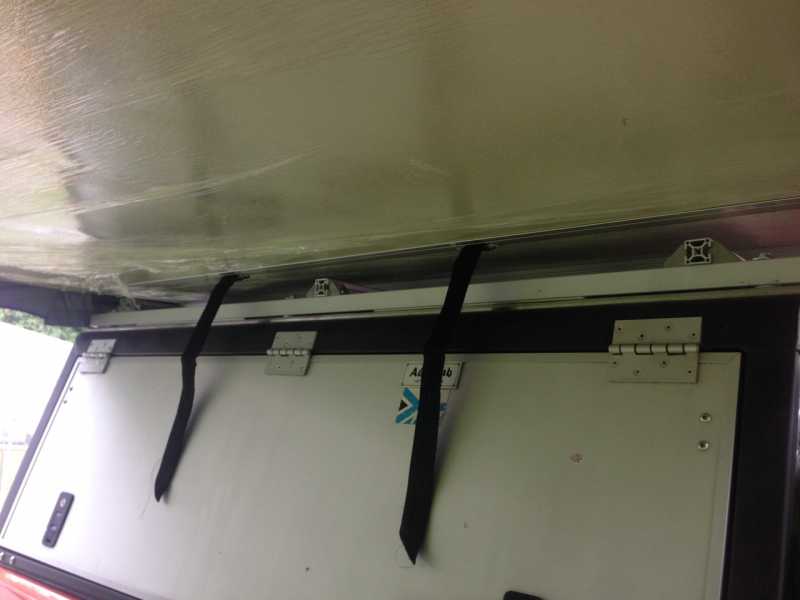

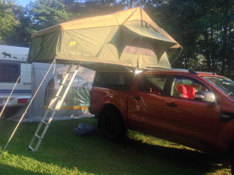

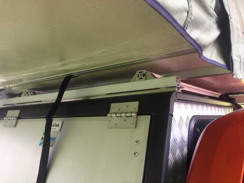

So, hier mal meine Endlösung ohne den originalen Dachträger von Alucab. Gefertigt aus 30x30mm starken Bosch Item kompatiblen Profilen. In den Airlineschienen befestigt mit den Airline Schraubfittingen. Das Zeug ist abartig teuer.
Da die Schraubfittinge eine Sicherungsplatte haben, die auf der Airlineschiene aufliegt, habe ich 3mm Alu Flacheisen zwischen die Befestigungspunkte genietet um eine größere Auflagefläche zu haben.
Die Markise habe ich nicht montiert, da mit 2,5m am Doppelkabiner nicht sinnvoll zu befestigen. Stattdesssen habe ich das dafür vorgesehene Profil als Befestigung für ein Tarp genutzt.
